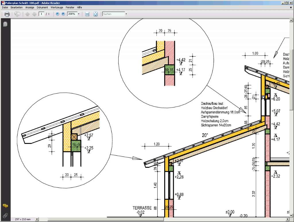

so schaut das bei mir aus:
2011/20110923389659.GIF
  •  nick75
23.9.2011  (#3)
als text:
Sparren sind gedoppelt => somit keine Kältebrücke; 18 cm spezielle Aufsparrendämmung ...
