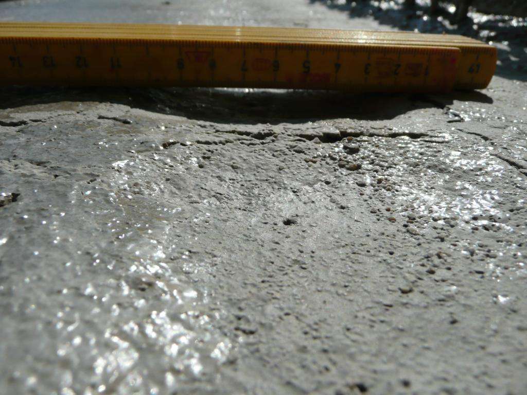

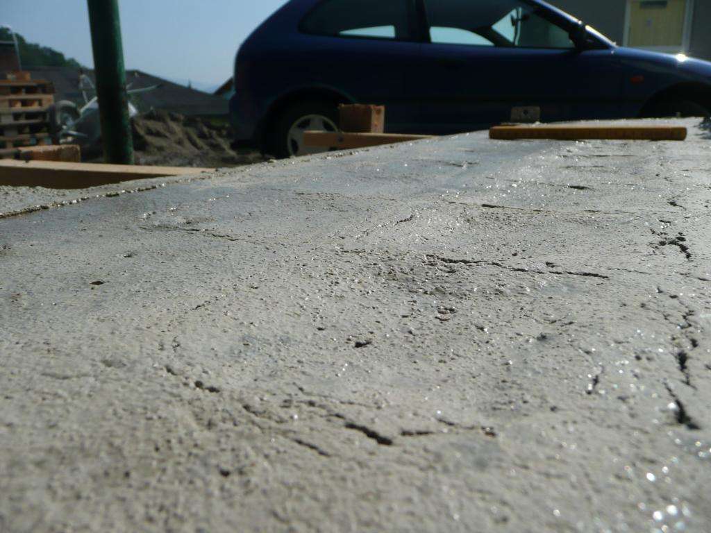

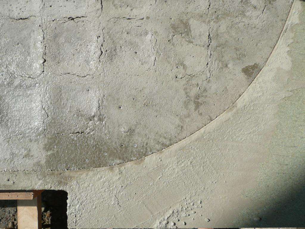

Ich habe gestern meine Eingangsstiege betoniert, heute habe Ich leider festgestellt das der Beton regelrecht eingefallen ist und das sich die Eisenmatte teilweise abzeichnet.
Vermutlich habe Ich zu wenig verdichtet, da Ich keinen Rüttler zur verfügung hatte habe Ich halt mit einem Holzstiel gestochert wie ein Wahnsinniger.
Die Optik ist ja kein Problem da ja noch ein Belag daraufkommt, nur habe Ich Bedenken das es mir im Winter auffriert da sich so kleine Gruben gebildet haben wo Wasser stehenbleiben könnte.
Mit was kann Ich das ausspachteln bzw. ausbessern damit Ich wieder eine ebene Fläche erhalte ?
PS : Betondeckung ist mind. 3cm
lG

  •  ENB
18.9.2011  (#3)
Zu nass -
Hattest wahrscheinlich zu viel Wasser im Beton!

  •  ekndeg
18.9.2011  (#5)
feinsand zement wenig wasser und ausspachteln - oder ein aussentauglicher bodenfliesenkleber.
bis zur reparatur schön feucht halten und nicht verschmutzen (folie).

  •  sonjoh
18.9.2011  (#7)
Stiege - Auf den Bildern sieht es irgendwie so aus, als hättest du statt Zement und Schotter (0/12 oder 0/16) Zement und Sand genommen.

  •  T505
18.9.2011  (#8)
Bestellt - hab Ich ganz normalen Bettonschotter 0/16 hat auch so ausgesehen.
Werd noch einmal nachfragen.
