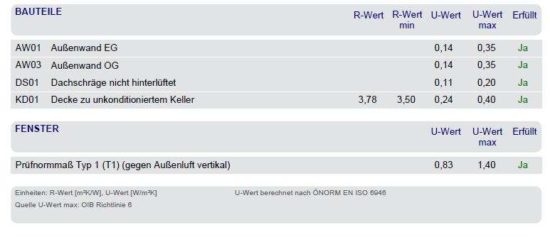

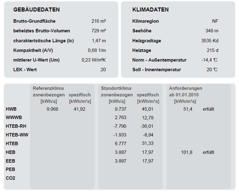

Durchschnittlicher UWert
7.9.2011
2 Antworten
Für den mittleren U-Wert werden auch die Fensterflächen berücksichtigt.
Diese sind normalerweise nicht zu wenige und weisen meist einen um den Faktor 3 schlechteren U-Wert auf... Die U-Wert max Werte sind, IMHO, die maximal werte lt. Bauordnung, welche erfüllt werden müssen.
@ gloitom - Danke |
