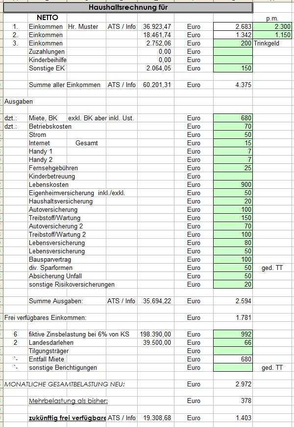

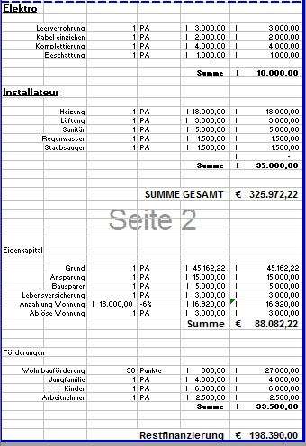

Ich bin eifriger Mitleser im Energiesparhaus.at Forum, speziell was die Finanzierungsvarianten angeht.
Meine Freundin und ich wollen nächstes Jahr mit dem Hausbau beginnen.
Ich: 30 Jahre alt, CAD_Konstrukteur 2300,-€ Netto/Monat
Freundin: 28 Jahr jung, Friseurin 1150,-€ Netto/Monat +~200,-€Trinkgeld/Montag
Baugrund vorhanden und bezahlt. Wert inkl. Aufschliessung usw. 45.000,-€
Projekt
EFH Holzriegel mit 160 m² +Keller 80m²
EKZ ca. 22
Standort Niederösterreich Bezirk Amstetten
Gesamtkosten inkl. Baugrund 325000€
Eigenmittel 45000,- Baugrund, +43000,€ Sonstiges
Was ist eure Meinung dazu? Ist das finanzierbar?
Im Anhang Gesamtkostenaufstellung und Haushaltsrechnung. (Bitte da auch um Tipps was da die Banken anders rechnen oder so)

  •  mikee
29.8.2011  (#1)
Ganz ehrlich? - Ich würd mich das nie und nimmer trauen, und das aus 2 Gründen:
1. Ihr habt wenig bis fast gar keine verfügbaren Eigenmittel. Die 20k aus der Wohnung sind erst nach dem Umzug verfügbar, also müsst ihr auch die Zwischenfinanzieren, wobei die 3k Ablöse ja auch "Wunsch" und keine real vorhandene Summe darstellen. Detto Lebensversicherung, wollt ihr die wirklich wegen 3k auflösen? Brauchen werdet ihr ohnehin wieder eine, soferne die als Pensionsvorsorge eingerichtet war. Bleiben also 20k, was bei einer Projektsumme von 325k gerade mal 6% Eigenmittel sind, mit der Wohnung wären´s immer noch mickrige 11%.... Gemeinhin empfiehlt man 30% als Minimum, was auch einen Grund hat. Wir hatten bzw. haben gut 60%, und ich hab trotzdem Bauchweh emoji
2. Ich befürchte, eure Baukosten habt ihr etwas zu optimistisch angelegt. Der Keller wäre um diesen Preis günstig, soferne ihr nicht 2 Helfer beisteuert. Detto Elektro um 10k, da müsst ihr aber schon ordentlich selber zulangen, und mit "Beschattung 1k" ist hoffentlich keine Aussenbeschattung der Fenster gemeint.... Kurzum: Ich würde gefühlsmässig nochmal 10% auf die Baukosten drauflegen, soferne ihr aber auch willig und fähig seid, einige Dinge in Eigenregie umzusetzen.
Insgesamt sehe ich bei eurem Projekt ein durch den grossen Wunsch nach einem Haus verursachtes, sehr gefährliches "Schönrechnen". Wie kommt ihr ansonsten in eurer Haushaltsrechnung auf 4400 Einkommen, obwohl es eigentlich 3800 sind? Solltet ihr Urlaubs- und Weihnachtsgeld eingerechnet haben: Zumindest eine dieser beiden Sonderzahlungen sollte man als Puffer unberücksichtigt lassen - unverhofft kommt oft...
Zuletzt ein wirklich gut gemeinter Tipp: Runter von der Euphoriewelle, Fakten auf den Tisch, Bremse ziehen. Ich würde empfehlen, für 2 Jahre den vielzitierten "Hausbaumodus" einzuschalten. Soll heissen, ab sofort auf alles verzichten, was auch beim Hausbau nicht drin wäre, also Urlaube, teure Abendessen etc. etc. Das hat 2 positive Effekte: Erstens seht ihr gleich, ob ihr das durchhalten könnt und wirklich wollt. Zweitens spart ihr damit in 2 Jahren ordentlich Eigenmittel an, und wenn euch das gelingt und ihr mit vielleicht 100k planen könnt, dann wird euer Traum um einiges realistischer.
Alles Gute
mikee

  •  johro
29.8.2011  (#2)
Hallo - sehr schöne Übersicht, das ist sicher von Vorteil beim Bankberater.
die Gesamtkosten sind gut geschätzt, da müsst ihr aber viel selber mitarbeiten und anpacken, ansonsten, wie schon gesagt 10% mehr annehmen,
ein Kredit mit 220.000 bei 5% und 30 Jahre kosten euch im Monat ca. 1200.- könnt ihr euch das weglegen?
wir haben auch immer überlegt, ob auch eine Person die Rate UND die laufwenden Kosten und Zahlungen abdecken kann. Meiner Meinung sollte das immer möglich sein.

  •  joggi81
29.8.2011  (#3)
Hallo - Danke erstmal, die Beschattung 1000,-€ wären rein verkabelung schalter usw. Raffstore selbst sind beim Haus dabei.
10.000,-€ Elektriker ist ein guter Freund von mir, mit viel Eigenleistung realistisch.
Die Haushaltsrechnung ist aus dem Internet, manche Banken rechnen ja 13.und 14. Gehalt auch ein.
Das mit dem sogenannten Hausbaumodus haben wir bereits, darum ist der Baugrund auch schon bezahlt.
Die LV ist eher angeführt um die als Sicherheit für die Bank zu verwenden.
Eigenmittel lt. deiner rechnung dann 20.000 +45.000 Baugrund.
= ca. 20%

  •  namaid
29.8.2011  (#5)
Ich glaube auch...dass die Baukosten etwas optimistisch geschätzt sind. Vom Ausmaß realisieren wir gerade ein sehr ähnliches Projekt: 160m² Wohnfläche + 80m² Keller. Keller massiv, EG, OG Holzriegelhaus. EKZ 20. Rechnen mit ca. 350.000,- Gesamtkosten OHNE Grund. Sind gerade beim Estrich angelangt und liegen finanziell ziemlich genau im Plan. Ich würde unbedingt eine finanzielle Reserve für Unvorhergesehenes einplanen.

  •  chris464
29.8.2011  (#9)
also - das scheibchenweise bauen bringt genau gar nix. wenn ich eh soviel sparen könnte, bau ich gleich einzugsfertig und zahl eine höhere Rate, kommt dann eh aufsgleiche und bei eurer Sparleistung seids dann eh in ein paar jahren fertig mit dem gesamten Kredit.
wie habt ihr in 2 jahren 70000 (bzw. 81000) weggelegt? das wären ca. 3000 euro / Monat, war da irgendwas geschenktes dabei?
soviel habt ihr ja fast nicht verdient?
Könnt ihr die Lebensversicherungen auflösen oder ist das Kapital gebunden?
Trinkgeld und 13. + 14. Gehalt würd ich auf keinen Fall dazurechnen. Das brauchst als Puffer (Auto hin, etc.).
Und es sollt sich auf alle Fälle ausgehen das das einer von euch allein schafft.

  •  brezinho
29.8.2011  (#14)
@joggi - Erstmal gratulier ich zu den sehr günstigen Anschlusskosten emoji wir mussten hier (OÖ) schon allein für Kanal und Wasser mehr berappen als Du für alle Anschlusskosten zusammen...
Zu Deiner Finanzierung:
Normalerweise schlägt die Bank 20 % vom Schätzwert ab, d.h. ist Dein Haus nach Fertigstellung samt Grund beispielsweise EUR 330 TS wert, so sieht die Bank ein sog. "Besicherungspotenzial" von EUR 264 TS.
Da hier in OÖ im Normalfall das Förderungsdarlehen vom Land im Grundbuch an erster Stelle steht, ist dieses Darlehen noch abzuziehen - in Deinem Fall wären das ca. EUR 40 TS, wenn ich das richtig gelesen habe. Es blieben also EUR 224 TS als Besicherung aus Sicht der Bank übrig.
Lt. Deiner Berechnung wäre also auch bei einer Baukostenüberschreitung von 10 % noch ausreichend Besicherungspotenzial für die Bank gegeben, also denke ich, dass es von dieser Seite kein Problem geben wird.
Vom Einkommen her würde ich auch kein Problem sehen - ich denke das Wichtigste ist, dass ihr Euch mit der von der Bank berechneten Rate "wohlfühlt" und es aus Eurer Sicht leistbar ist.
Bitte bedenkt aber, dass das Zinsniveau momentan sehr niedrig ist und die Bank im Normalfall den ganzen Kredit mit der aktuellen (niedrigen) Kondition berechnet. Ich würde beim Banktermin darum ersuchen, auch verschiedene worst-case-Szenarien zu rechnen wie z.B.: wie hoch ist die monatliche Rate wenn in 3 Jahren das Zinsniveau deutlich ansteigt?
Ein kleiner Tipp zum Schluss:
Verhandelbar ist meist die Bearbeitungsgebühr und die Grundbuchseintragung - evtl. trägt die Bank nicht die volle Hypothek ins Grundbuch ein sondern nur die Hälfte? Pro Tausend Euronen spart ihr dann EUR 120,--
  •  joggi81
29.8.2011  (#15)
@ brezinho - Die Anschlusskosten sind tatsächlich niedrig bei uns, Kanal fließt in eine biologische Pl´flanzenkläranlage die von unserer Katastralgemeinde genossenschaftlich geführt wird, wasseranschlusskosten lt. Nachbar.
Danke für deine Tipps.

  •  creator
29.8.2011  (#17)
ich weiß zwar nicht, wie du zu den hausnummern in der - kalkulation kommst (da wäre mal eine realistische planung ned ganz verkehrt)... besser wär's wohl, mit den basics anzufangen. also mal schauen, was man wirklich braucht und ein gefühl für kosten und "luxus" zu bekommen. in 2 jahren kann man mit etwas einlesen und gezieltem selbststudium einiges an sparpotenzialen mitbekommen... die links sollten einem eifrigen mitleser mittlerweile bekannt sein.
da würde ich nicht gleich mit den bankanboten anfangen (die banken tragen deine daten eh sofort in diverse datenbanken ein, das kannst später mit mehr kohle immer noch), sondern mit zweckmäßiger architektur, baustoffauswahl, planung... da kann man ned viel falsch machen und aus fehlern lernen. grundstück "erspüren", dimensionen schätzen, ein paar gesprächsrunden mit dem baureferenten sind wohl auch nicht verkehrt - damit ihr checken könnt, was geht und was nicht, wo welche förderungen für euch überhaupt sinn machen könnten, etc.... wennst weißt, was du willst und wieviel DIR was wert ist, schaut das schon anders aus.
