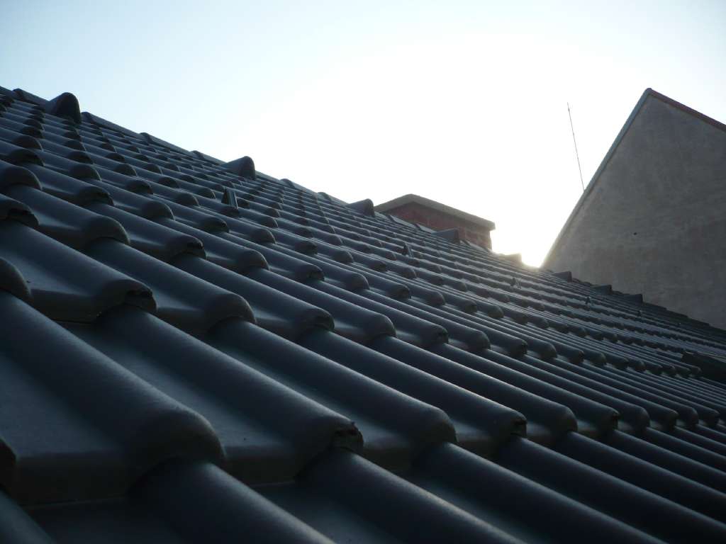

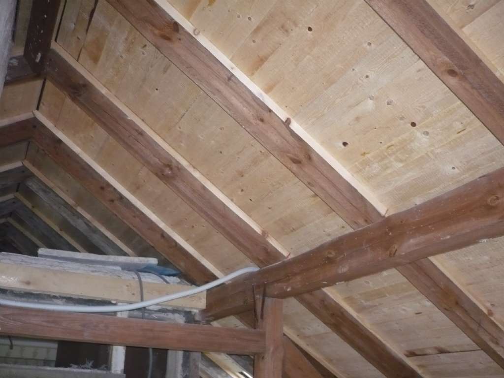

hier ein foto vom dach, lüftersteine sichtbar, weiteres ein foto vor dem ausbau, im hinteren bereich der besagte spitzboden.
2011/20110825905802.JPG
2011/20110825397212.JPG
soll, kann die feuchtigkeit in dem schmalen spalt ganz oben raus? ist ca ein cm spalt zwischen den brettern am first. allerdings ist die unterspannbahn da drüber.
bin irgendwie ein bisl ratlos....
didi

Lüftersteine ohne Lüftungsöffnungen? - Da oben kommt - allein schon durch die Unterspannbahn - keine Luft raus. Viel wichtiger wäre aber, dass Du die feuchte Luft am Eindringen in den Dachboden hinderst! Gibts eine Dampfsprre im Geschoß darunter? Undichte Bodentreppe? Sonstige Öffnungen (Elektro, Entlüftung, ...)

Der Spitzboden wird wahrscheinlich durch die nicht vorhandene Luftdichtheit eh genug belüftet. Im Winter auftretendes Kondensat wird zu Eis gefrieren und kein Schimmelproblem darstellen. Willst du dennoch eine Belüftung einbauen, würde ich verteilt in der Dachfläche zwei Strangentlüftungs-Ziegel (Regendicht am Unterdach angeschlossen) die du durch ein Rohr in den Dachraum verbindest, als Be und Entlüftung verwenden.

First? - hast du keinen lüfterfirst? frag den dachdecker ob er nicht unter den firstziegeln sowas für die belüftung eingelegt hat.
wenn dann kannst die bretter zwischen den sparren nachträglich (je seite das 2. von oben) zwischen den sparren rausschneiden und die unterspannbahn ausschneiden.
aber wie enb schreibt wirst du sicher kein kondensatproblem haben. das hast du dann nur dort wo viel luft entweicht und somit ein mangel vorliegt.

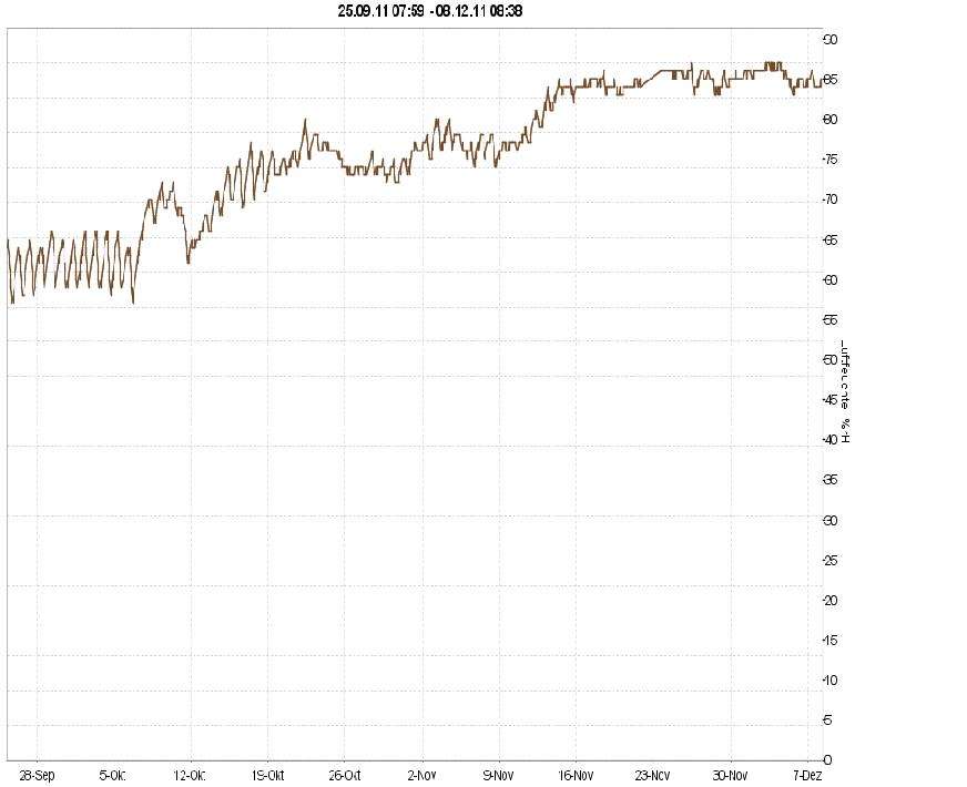

habe die entwicklung der luftfeuchtigkeit am spitzboden jetzt einige zeit beobachtet:
2011/20111208731929.JPG
meiner meinung nach ist die doch relativ hoch und da es ja keine belüftung in diesem gibt, meine frage:
ist das bedenklich?
mfg, didi

Ja, ist bedenklich! ... weil anstehene Nässe früher - oder später zu Schimmel und Co. führt und diese dann das Holz abbauen. Was hast Du in den letzten 3 Monaten unternommen außer durch Messungen zu bestätigen was ohnehin offensichtlich ist? Derjenige, der das Dach errichtet hat, hätte auch für ein enstsprechende Belüftung sorgen sollen ... Dachhaut (luft)dicht machen geht bei einem Altbau geht selten.

Also - Ich bin der gleichen meinung wie max. Würde auch die 2. Bretter vom First herrausnehmen und die unterspannbahn aufschneiden. Dann hast du die Belüftung über die Lüftersteine. Laut meinem zimmerer eine gängige Vorgehensweise.
  •  2xU
19.12.2011  (#18)
ich hab's genauso - bei mir wurde ebenfalls die Breite eines Brettes ganz oben freigelassen und die Unterspannbahn aufgeschnitten.
