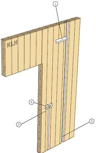

das wird z.b. im klh Bauteilkatalog so dargestellt.
2011/20110824970210.JPG
2011/20110824763148.JPG
und auch bei einigen Baustellen die ich mir angeschaut habe, wurde das so gemacht.
Nur mir ist es einfach "unsympatisch" ein tragendes, massives Bauteil zu annähernd 2/3 zu schwächen.
mfg
xdream

Wo soll das Problem liegen, wenn die Dosen 60mm eingefräst werden? Schlitze von oben nach unten haben keine Auswirkung auf die Tragfähigkeit, genauso wie Punktförmige Dosenlöcher.
