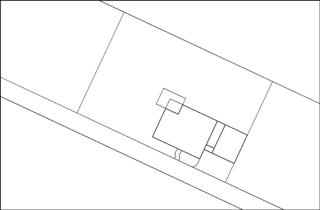

  •  poidl23
24.8.2011  (#6)
in etwa sooder ähnlich...
2011/20110824486507.JPG
Rechts die Garage, dann Übergang zum Haus, mit Werkstatt und/oder Technikraum, dann Haus. Links-oben soll Terrasse darstellen. Somit bleibt noch genug vom Garten übrig.

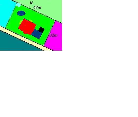

2011/20110824987879.JPG
dein grundstück bietet eigentlich alle möglichkeiten.
rot Stockhaus mit ca 200m² und 2 balkonen einmal nördlich, einmal westlich, blau garage-dach würde sich auch als terrase eignen.
werd mal heute nacht einen plan versuchen.

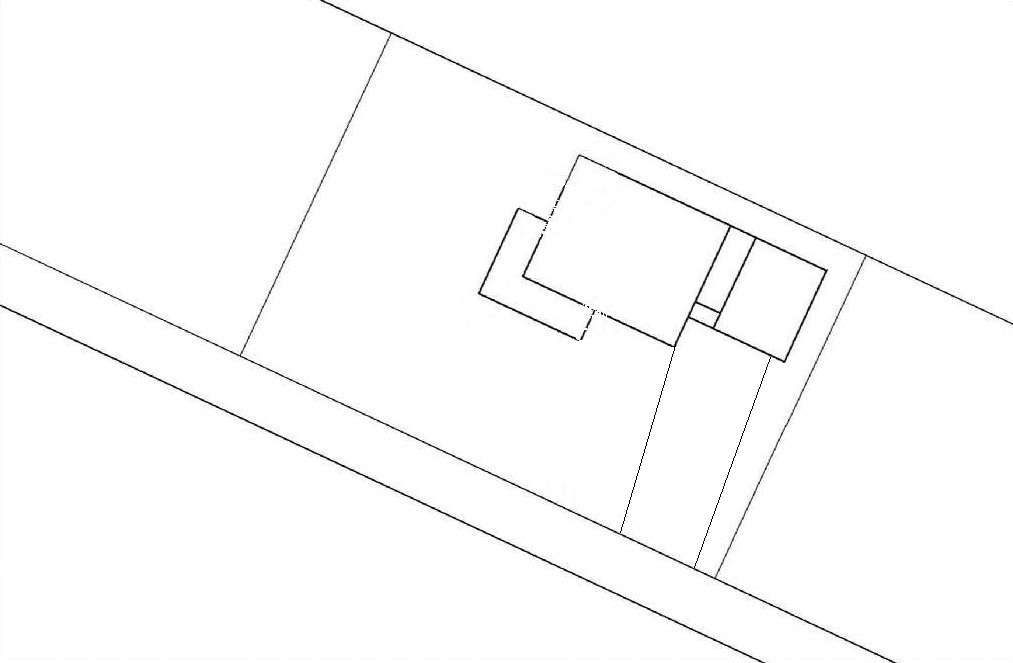

  •  Finch
24.8.2011  (#8)
Danke für die Hilfe - Erstmals vielen vielen Dank für die Unterstützung!
Super an deinem Entwurf ist sicherlich die kurze Einfahrt und der daraus resultierende Restplatz am Grund. Aber die Terrasse Richtung NW, hmm.
Die Straße ist sehr wenig befahren da sind zz nur 4 Häuser dran. Und ich muss leider 3m von der Grundstücksgrenze wegbleiben.
So hätt ich von Mittag bis Abend Sonne auf der Terrasse:
2011/20110824694194.JPG
Jedoch halt auch recht viel Einfahrt...

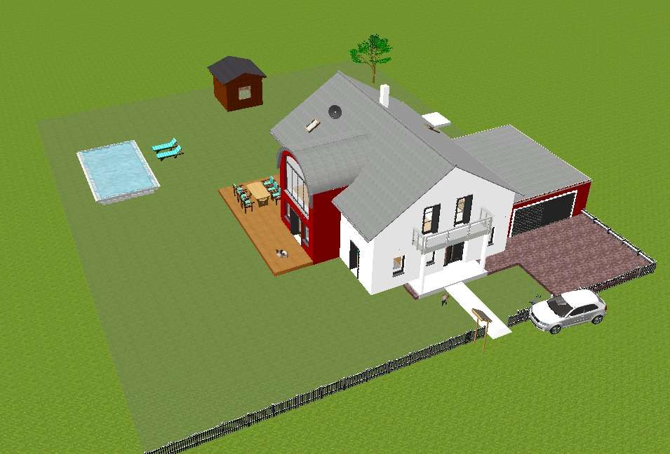

Hallo - wir haben einen ähnlichen Bauplatz und gleiche Ausrichtung, anbei ein Bild von unserer Anordnung, nur ist halt bei uns die Strasse an der kurzen Grundstücksseite, kannst den Plan aber ja drehen,
2011/20110824151699.JPG
johannes
  •  poidl23
25.8.2011  (#10)
@ Finch - Ja, die 3m werden dir nicht so weh tun, die hab ich in meiner Skizze eh auch eingehalten.
Auch wenn die Strasse (noch) nicht stark befahren wird, wer weiß wie es in 20 jahren aussieht? Für mich ist eine Terrasse die Verlängerung vom Wohnzimmer in den Garten, und da möcht ich nicht von den Leuten auf der Strasse begafft werden. (meine Meinung) Die Terrasse sollte als Erholungsort dienen und da möcht ich doch eher meine Ruhe haben. Die Ausrichtung nach NW ist kein problem, wenn die Terrasse halb vom Haus versetzt ist, hast eh ab mittags die hälfte mit direkter Sonne (Denk an die Temperaturen derzeit !!!) und am Abend sollte dann die ganze Terrasse besonnt sein.
Das Bild von Johro sieht auch klasse aus!

  •  hbinspe
25.8.2011  (#12)
@Finch - Du könntest bei deinem Plan einfach die Garage Richtung Strasse vorschieben (und einen Teil sogar vors Haus schieben). Dann hättest du dort dahinter bis auf die Morgenstunden (kleine Frühstücksterasse) einen schattigen (von der Strasse nicht einsehbaren) Rückzugsort.
Bei der Größe deines Grundstückes ist das sicher verkraftbar.

@johro - etwas offtopic:
mit welchem Programm hast du das erstellt?
  •  johro
25.8.2011  (#14)
Hallo - ich habe unsere Haus-Varianten und dann das entgültige Haus mit
http://www.va-software.eu/VA-Produkte/VA-Hausdesigner-Professional-Hausplaner-3D-CAD.html
gemacht,
johannes
