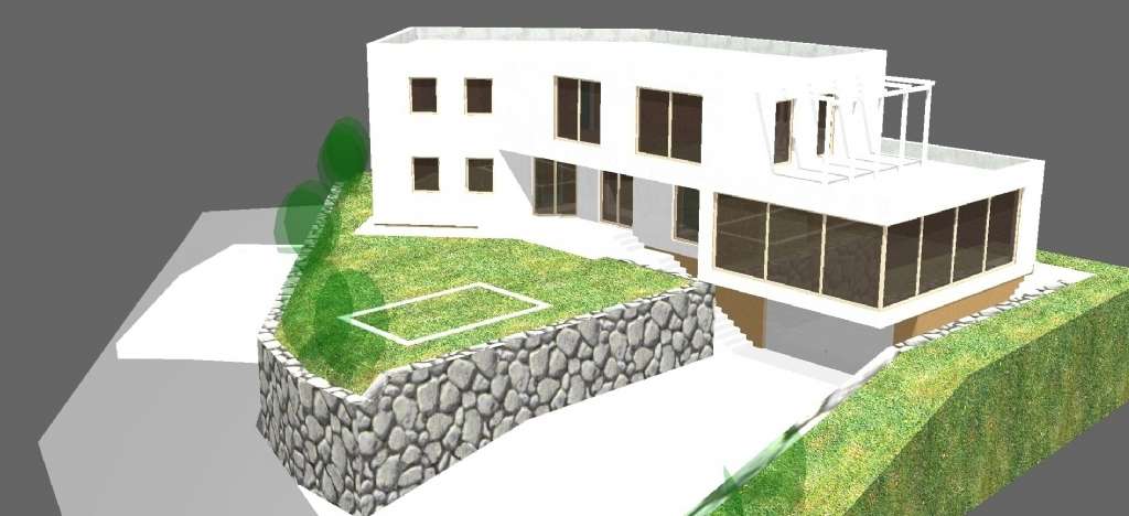

3D Bild..
2011/20110809860713.JPG

Oh Mann - Du mußt Kohle haben - da werd ich ganz blaß vor Neid. Was soll die Hütte kosten. 500.000 Euro aufwärts! Schon alleine der Keller wird so um die 50.000 - 80.000 verschlingen (je nachdem ob Dichtbeton/Dämmung unter der Platte usw).
Noch was, warum fragst Du uns was wir davon halten? Der Plan ist eh schon eingereicht.

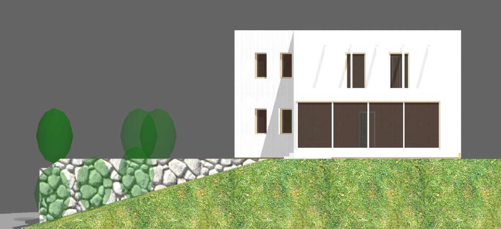

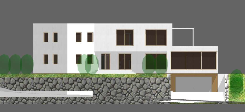

2011/20110809627345.JPG
2011/20110809549113.JPG

Was mir ins Auge sticht ist das Schlafzimmer zwischen den beiden Kinderzimmern. Würde ich mir vielleicht überlegen und vielleicht eines der "Zimmer" nehmen. Dann könnte ja eines der "Zimmer" ein Schrankraum sein.
Gerade bei so einem großen Haus würde mir der fehlen.
Drei Kinderzimmer und ein 10qm Bad?
Vielleicht ein Kinderbad einplanen (inkl. WC) und das "Elternbadezimmer" extra.
Dann könnt ihr vom großen "Zimmer" (Schlafzimmer, 18,72qm) durch den Schrankraum (12.36qm) ins Bad mit 10QM.
Was ist ein 21QM Trockenraum? Wohnt ja kein Fussballteam im Haus oder emoji
Wie kommt ihr eigentlich ins Haus?
Ich sehe keine Eingangstüre im Plan eingezeichnet.
Der lange Gang hat keine "natürliche" Beleuchtung...brennt da den ganzen Tag das Licht.
Ich schätze das Lager ohne Fenster ist so nicht gewollt.
Warum die Terrasse über dem Wohnzimmer nicht größer?
Warum überhaupt keine Zimmer über den Wohnzimmer und das Haus etwas kompakter?
Warum die Garage nicht an der kurzen Seite wo jetzt der Keller ist?
Ihr habt kaum Garten aber eine Mörderlangbreite Einfahrt.
Mindestens 3 Kinder aber fast keinen Garten, das ginge sicher besser.
Ihr habt überall die schönen großen Fenster bis zum Boden, aber auf der linken Seite die "Kleinen"...für mich ein Stilbruch.
Der Pool ist ja fast neben der Schlucht, ist da eine höhere Mauer geplant, oder Zaun?
Die drei Zimmer in Erdgeschoss sind für Gäste, oder welche Funktion habt Ihr ihnen angedacht? Ein 12 QM Bad...
Ich hab ganz ehrlich schon viele Pläne gesehen und muss sagen da könnte man noch einiges verbessern.
Ein 500.000 Euro Haus+ und dann das hier, also entschuldige, ich würde mir die Planung nochmals überlegen:

ich bleib' dabei... der plan ist unschlüssig - z.b. seh' ich nicht, wo im og keine einzige tragende wand für's flachdach, unterzüge auch nicht. alles an den außenwänden aufgehängt? da wirst irgendwo bei der treppe und beim skater-gang zumindest säulen und unterzüge brauchen sonst hält das ned. bei der natursteinmauer-treppe sollte auch eine entwässerung dabei sein, die sehe ich auch sonst nicht. der rauchfang, der beim kinderzimmer offenbar neben der terrassentür geführt werden soll, ist 3d-mäßig nicht ersichtlich. die "geschlossenen räume" - also solche, die nur über einen anderen zu erreichen sind, sollte man eigentlich vermeiden.
bei allem respekt vor dem rumänischen improvisationstalent und way of life - und ich kenne einige rumänen, das ist durchaus bewundernswert (wie aus wenig viel gemacht wird) - würde ich doch etwas mehr zeit in die planung investieren, vor allem in die details der belüftung, heizung, entwässerung und statik. das scheint mir im ug unzureichend bedacht, wie auch rumänische ästhetik nicht immer mit der ö. konform geht. von der grundsätzlichen konzeption ist das ja durchaus meine richtung, aber die details...
