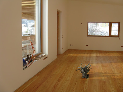

@mikee - Unsere gesamte Südfront ist ein einziger Raum mit 2 größeren Glasflächen und der Terrassentür. Da es in dem Raum 2 Lichtquellen gibt, hab ich zwischen den Glasflächen jeweils einen Doppeltaster Licht und einen Doppelrafftaster gesetzt (jeweils mit Einfachrahmen und getrennt untereinander). Die Rafftaster bedienen dabei jeweils den nächstgelegenen Raff - einige haben also 2 Bedienstellen.
Hab leider keine Detailfotos von den Tastern
https://lh4.googleusercontent.com/-Q-6d7hTRTbY/TYkMBNjac6I/AAAAAAAAT78/vNJOnF-tfbg/s512/IMG_7452.JPGBildquelle: https://lh4.googleusercontent.com/-Q-6d7hTRTbY/TYkMBNjac6I/AAAAAAAAT78/vNJOnF-tfbg/s512/IMG_7452.JPG
Hier noch ohne Schalter:
http://lh4.ggpht.com/-Wf1lZHjr3EY/TPvUMaFP4ZI/AAAAAAAAR0Y/hgnL7xPC3_A/s512/IMG_7204.JPGBildquelle: http://lh4.ggpht.com/-Wf1lZHjr3EY/TPvUMaFP4ZI/AAAAAAAAR0Y/hgnL7xPC3_A/s512/IMG_7204.JPG
ich bin schon stark am überlegen, ob ich nicht beim Küchenblock ein kleines verstecktes "Bedienpult" mit kleinen Knebeltastern integriere, um alle Raffs des Raumes von einer Stelle aber doch einzeln bedienen zu können. Quasi ein "Analogtouchpad" mit 100% WAF emoji Ist aber nur ne Spielerei, die paar Meter zu den eizelnen Tastern sind ebenso zu schaffen - wenn man z.B. Osten hoch- und Süden runterfahren will.

@2moose - Das zweite Foto (noch ohne Schalter) hat´s gebracht, damit ich es schnalle, Danke! emoji

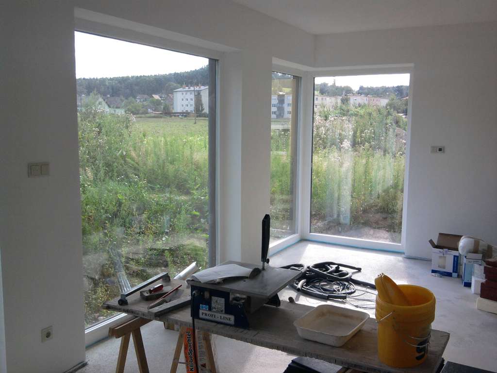

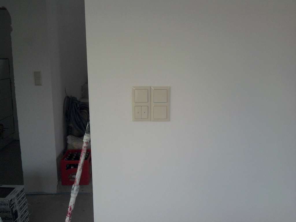

Hallo nochmal! - Wie versprochen, zwei frisch geschossene Fotos:
Rechts neben dem Eckfenster, der Raffschalter für das Eckfenster (beide werden gleichzeitig gesteuert). Der rechte Teil des Doppelrahmens ist das Zentralsteuergerät, welches alle Raffs im EG und OG gleichzeitig steuert.
Links neben dem Fixfenster die Raffschalter für das Fixfenster und für die Terassentür (nicht auf dem Foto)

Das zweite Foto zeigt links oben den Lichtschalter für die Lampe zwischen Küche und Esszimmer, darunter der Raffschalter für das komplette UG, rechts oben der Lichtschalter für die Küche und rechts unten der Lichtschalter fürs Esszimmer.
2011/20110809422862.JPG

Super, Danke für die aussagekräftigen Fotos und Erklärungen!!! Jetzt verstehe ich euer System emoji Aber es ergeben sich daraus wieder ein paar Fragen, wenn ich darf emoji
1)Warum habt ihr die Schalter für die Raffstores horizontal angeordnet, und nicht vertikal wie die Lichtschalter?
2) Der Zentralschalter zur Steuerung aller Raffstores sitzt bei euch (soweit ich das beurteilen kann) nicht unbedingt zentral im Raum, oder? Würdet ihr ihn wieder dort hin positionieren, oder ihn an einer anderen Stelle?

  •  Anschi2
10.8.2011  (#16)
Hallo! - Zur 1. Frage:
Wir haben die Raffstoreschalter deshalb horizontal angeordnet, damit der linke für das linke und der rechte Schalter für das rechte Fenster gehört. Ist unsere Idee dahinter gewesen, obs Andere auch so machen weiß ich nicht.... :)
Das Zentralsteuergerät befindet sich in Esstischnähe, nicht weit weg vom Wohnzimmer.
Da wir beim Reinkommen in den Raum schon die 2 Doppelrahmen nebeneinander hatten (Bild 2), wollten wir die Zentralsteuereinheit nicht auch noch dort positionieren. Hätte wahrscheinlich etwas überfüllt ausgeschaut.
