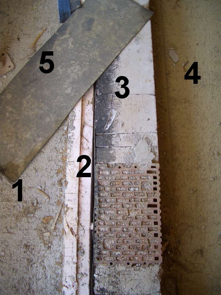

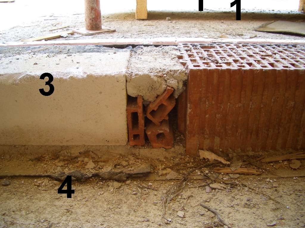

Hi Leute,
vielleicht könnt ihr hier mal Eure Meinung zu folgender Ausführung äußern:
Ebenerdiges Wohnungsprojekt mit großflächiger Terrassentüre mit ca. 2.5m Breite.
Auf die Bodenplatte (Nr. 4 in den Bildern) wurde eine Reihe Ytong-Steine (Nr. 3) inkl. zweier Ziegelsteine (warum auch immer Ziegelsteine) gesetzt.
Auf diese Konstruktion soll dann IMHO der Fensterstock gesetzt werden.
Nach außen hin folgt eine Bitumenabdichtung, XPS (Nr. 2) danach kommt die Terrassenbodenplatten (Nr.1).
Was haltet Ihr von dem Flickwerk? Vor allem das zweite Bild gab mir zu denken.
Hier wurde von der Wohnung ins Freie fotografiert.
Alleine das zuschmieren mit Mörtel samt einflicken der Ziegelstücke ist doch Pfusch, oder?
Auch die Ytongstücke im ersten Bild sind lose verlegte Reststücke.
Wenn man diese Konstruktion komplett entfernt und gegen eine sauber verlegte Reihe Ytong-Steine tauscht müsste es doch passen? Gibt´s sonst noch welche Einwände?

bist du der direkte - auftraggeber?
Zur info, ich bin kein Maurer - hab aber bei mir alles selber gemacht bis auf die Gasleitung (bei d. Heizung/wasser hab ich mit geholfen) Natürlich kann die Einschätzung auch etwas falsch sein da ich das Objekt nicht vor Ort sehe.
*) Mauerwerk würde ich als mangelhaft bewerten
*) Abschluss zur Terassenfläche - HÖHE ? Wenn die Terassentür drinnen ist wie sieht es das mit der Abdichtung aus? Z. B. Bei meinen Eltern im Haus ist jede Türe nach aussen höher als der fertige Aussenbelag und gegen Regen, aufsteigende Feuchtigkeit geschützt. I glaub das fehlt da - vermutlich sind die Ziegel/Ytongsteine in gleicher Höhe wie die rohe Terassenfläche.
*) Wird die Terassentür nach Norm eingebaut?
Als ich mich in Punkto Fenstern beraten lies teilten mir die Verkäufer alle mit das der Bereich verputzt sein muss
Ich würde dir echt raten drehe sofort den Geldhan zu. Kennst du Pfusch am bau ? ATV Falls das Objekt ein Neubau ist und dadurch der Auftrag grösser ist würd ich sofort ein Gutachter einschalten der eine Erstbehung durchführt.

mich betrifft das Problem - in diesem Fall eigentlich nicht.
Es handelt sich um eine im Bau befindliche Wohnanlage mit an die 20 Wohnungen.
Jemand aus meinem Bekanntenkreis hat sich für eine (Mietkauf?)Wohnung entschieden. Beim Besichtigen des Rohbaus ist mir in seiner Wohnung diese Aufmauerung aufgefallen.
Die Terrasse wird außen komplett durch einen darüber liegenden Balkon überdacht. Ob die Türe nach ÖNORM etc. eingebaut wird kann ich nicht sagen, hab mit niemanden vor Ort sprechen können, war leider Sonntag ;)
Naja, lassen wir vorerst die Kirche bzw. den Herrn Nussbaum im Dorf. Am besten man redet sich mit dem Polier vor Ort zusammen, dann weiß man mehr. Ohne alle Daten zu wissen muss man sicher noch keine schweren Geschütze auffahren.
Was mich doch in eigener Sache interessieren würde:
Es ist ein Ziegelbau. Ist es Usus eine solche Aufmauerung aus Ytongsteinen zu setzen? Nimmt man da Ytong weil man oben keinen Glattstrich ziehen muss oder gibt es noch andere Gründe?
  •  2moose
8.8.2011  (#3)
Laiensicht: Ytong, weils dämmt ... und dazwischen - an den entsprechenden lastabtragenden Stellen (aus den Fotos nicht ersichtlich) Ziegel der Tragfähigkeit wegen. Das Ziegelbruch-Mörtel-Kunstwerk gehört da aber nicht hin emoji
Sollte einem bei solchen Bauträger-Geschichten, bei denen jeder Euro (besonders jene, die man nicht sofort sieht) eingespart wird, aber nicht wundern ... bzw. würde man in so manches Haus gar nimmer einziehen, würde man deren Entstehung selbst so detailliert mitverfolgt haben.
