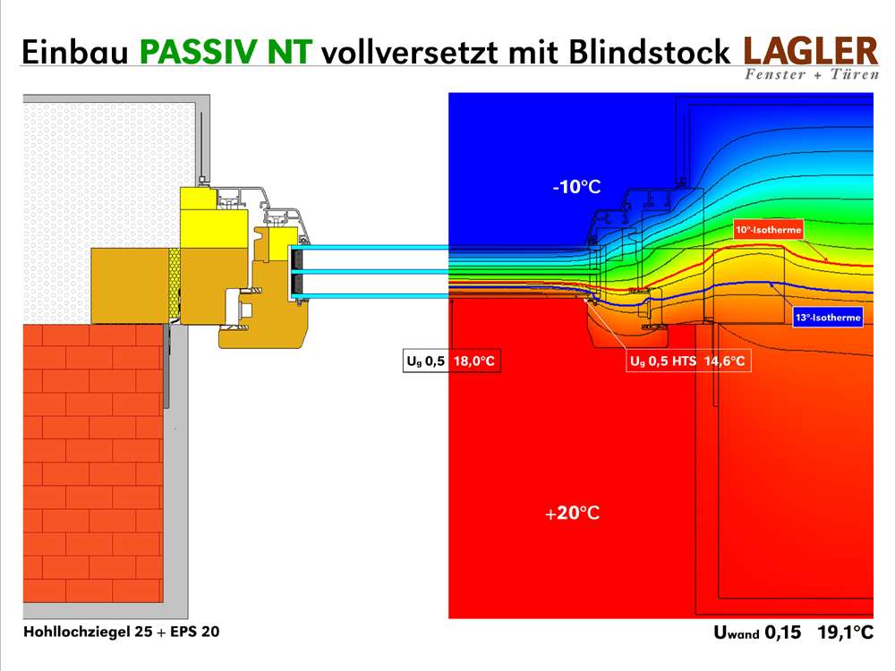

Blindstöcke Vor- und Nachteile - + Schutz des Fensters vor Beschädigung (Putz, Estrich)
+ Leichterer Fenstertausch
- Aufwand der Herstellung (bis zu rd. EUR 2.000,- für pro Baustelle)
- Einbaukosten der Blindstöcke (bis zu rd. EUR 2.000,- pro austelle)
- Aufwändigere ÖN-Abdichtung der Fenster nach dem Innenputz
Bei einer "normalen" Baustelle wird ein Blindstock also - wie von heinzi gesagt - kaum zur Anwendung kommen.
Einen Blindstock empfehle ich bei einer Einbausituation im Massivbau (Ziegel-, Betonwand), wo die Fenster und Türen IN der Fassadenebene (also VOR dem Tragwerk) montiert werden sollen/müssen, dies geschieht dann alternativ zum Einbau mit Montagewinkeln.
Dieser Einbau ist bei Dämmstoffstärken ab/über 20 cm in Erwägung zu ziehen: Der Blindstock ist dann ein vorne am Mauerwerk angeschraubter Massivholzrahmen, der gegenüber der Mauerlichte etwas kleiner (ca. 5 mm) gebaut wird, um damit gleichen einen Anschlag für den Glattstrich zu haben. Das ist eine stabile Lösung, wir bieten hier auch Pläne für den Kunden zum Selbstbau an (bei einigermaßen handwerklichem Geschick kann man hier einiges Geld sparen).
So eine Lösung kann dann z.B. so aus ausschauen (Anm: auch hier erfolgt der Fenstereinbau aber in der Regel vor dem Innenputz, wg. der Abdichtung):
