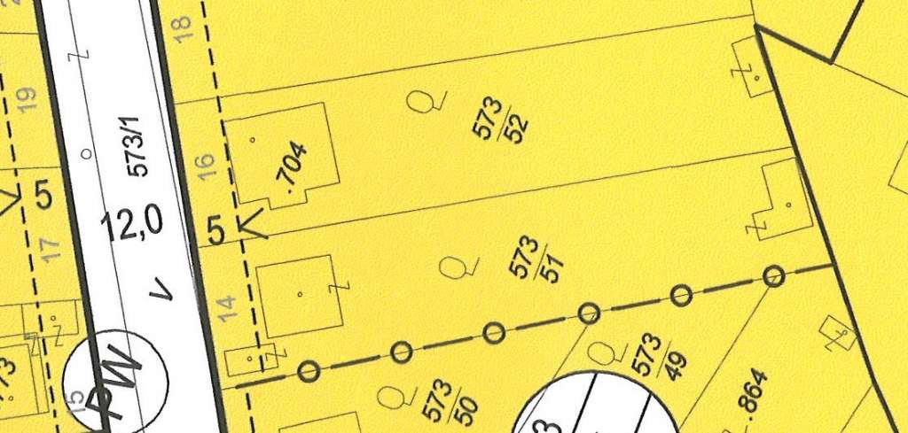

liebe Freunde,
darf ich den vorderen Bauwich/ Bauflucht- Dings unterkellern? wieviel darf rausschauen? seitlich auch? wer weiss was?

.Gibts einen Bebauungsplan?? Wenn ja: Wo ist die Straßenfluchtlinie? Gibt es auch eine vordere Baufluchtlinie (muss nicht ident sein mit der Straßenfluchtlinie)und wenn ja, wo liegt diese???
  •  reini aus flake
5.8.2011  (#2)
damit kann ich dienen - hi karl,
ich habe zwar keine direkten Antworten- dafür aber den Plan!!!
da ists alles drauf, oder?
danke! Reini

und fast noch wichtiger - wäre die Frage- darf der Keller ev 20cm aus dem Boden rausschauen? wenn er im Bauwich steht?
danke!

ich hab dir hier den zuständigen § der nö bauordnung kopiert.
viel spass damit !
§ 49
Anordnung von Bauwerken auf einem Grundstück
(1) Über eine Baufluchtlinie sowie in einen Bauwich darf grundsätzlich nicht gebaut werden. Ausgenommen sind Bauwerke nach § 51, Vorbauten nach § 52 und unterirdische Bauwerke oder Bauwerksteile. Unterirdische Bauwerke oder Bauwerksteile dürfen jedoch höchstens 50 cm, in Hanglagen höchstens 1 m, über die bestehende oder bewilligte Höhenlage des Geländes ragen.
