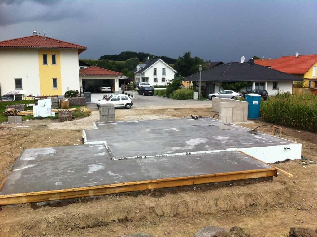

  •  Ferlin
6.8.2011  (#6)
@ekndeg - Die ganze terrasse ist mittels 12cm XPS vom Haus getrennt,somit keine Wärmebrücke!
Beim beonieren wurde auf ein leichtes gefälle vom Haus weg geachtet,was beim betonspritzen sofort sichtbar wurde!
Frostproblematik ist mir egal,weil ich sowieso WPC draufklatsche!
Ps:Wollte gerade ein Foto davon hochladen,funktioniert aber leider nicht :(
Pps:So geschafft,hoffe das bei mir nicht zuviel gepfuscht wurde :(
