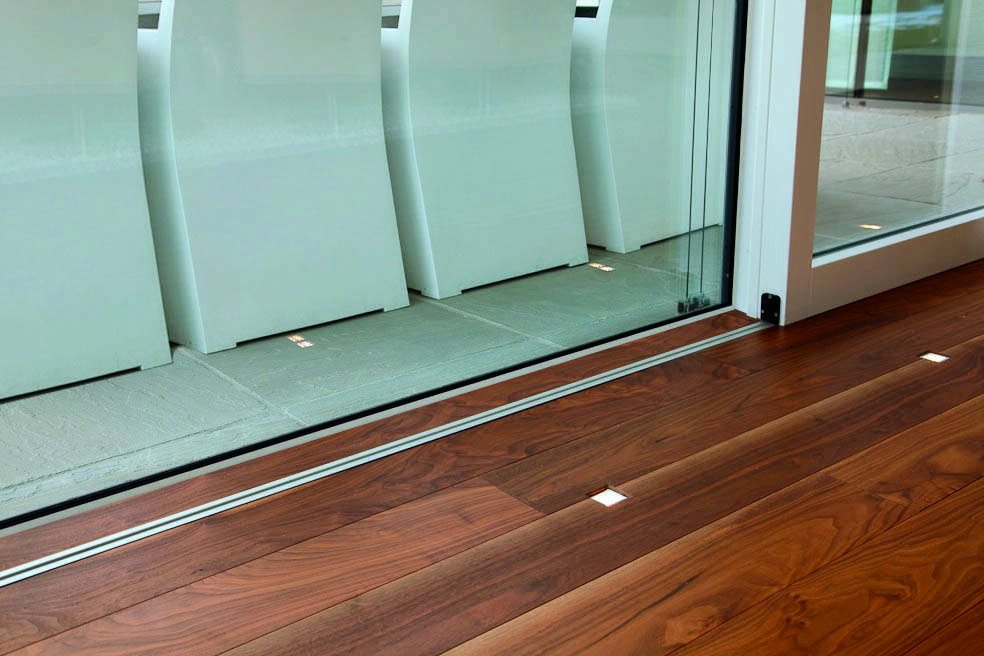

ACTUAL - Als flächenbündige Alternative kommt noch das ACTUAL Cubic f.line in Frage.
Innen kubisch, außen flächenbündig. Auch in Kombinataion mit dem rahmenlosen Ganzglassystem ACTUAL Loft möglich.
Siehe angefügte Bilder.
