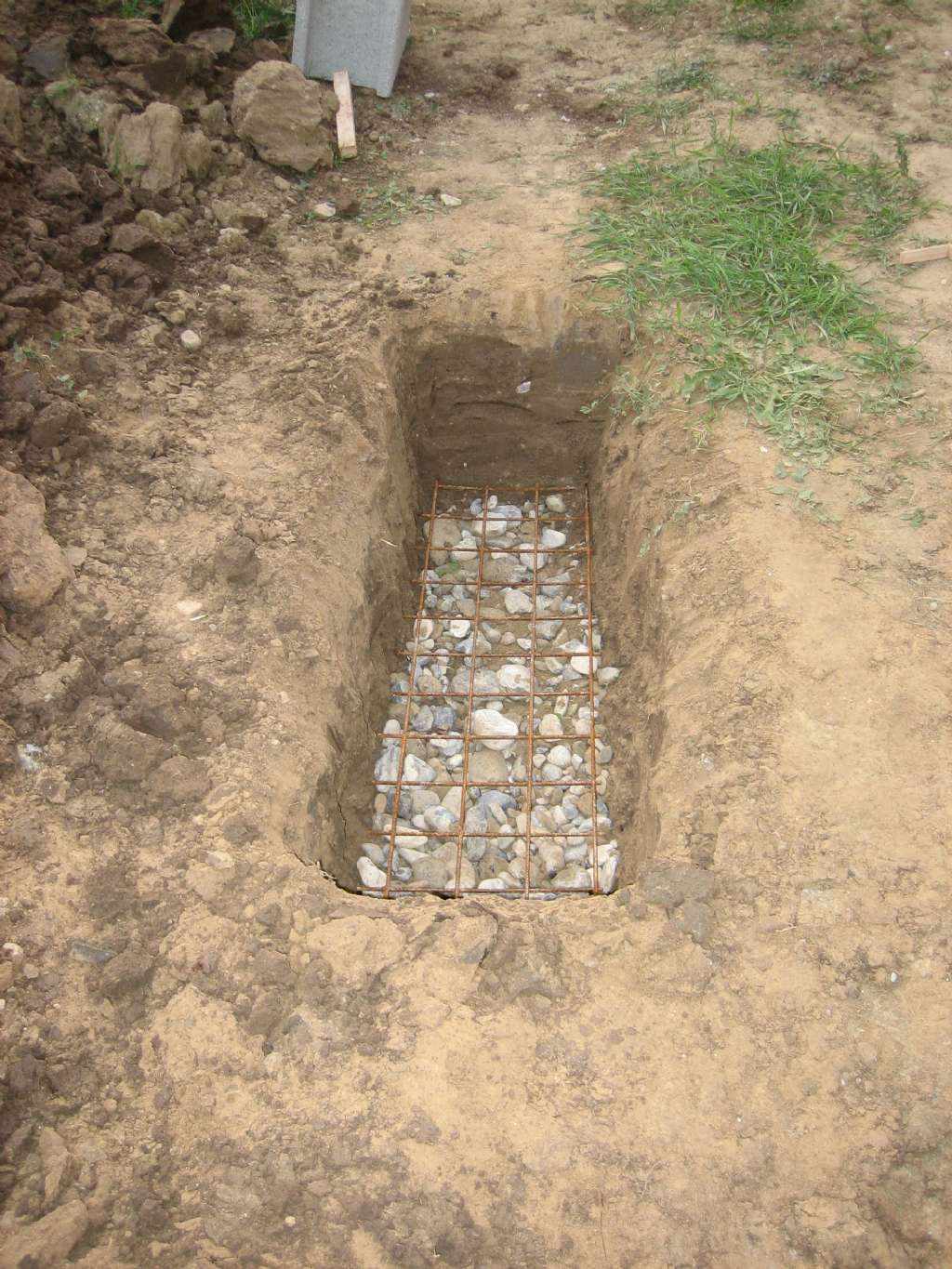

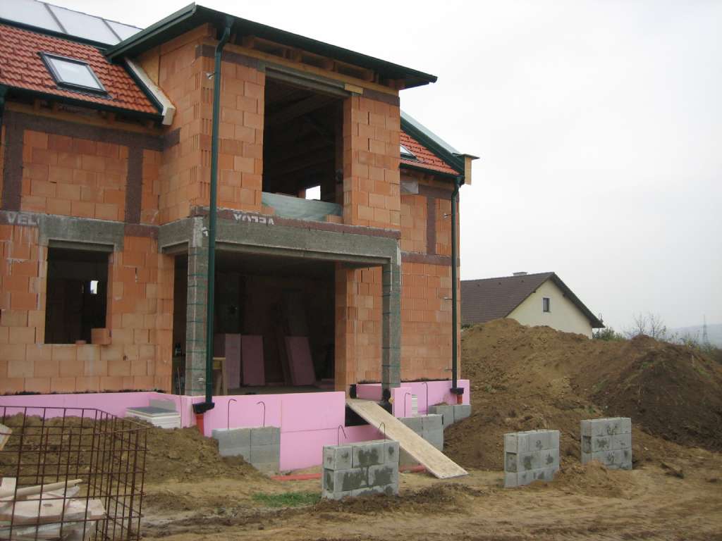

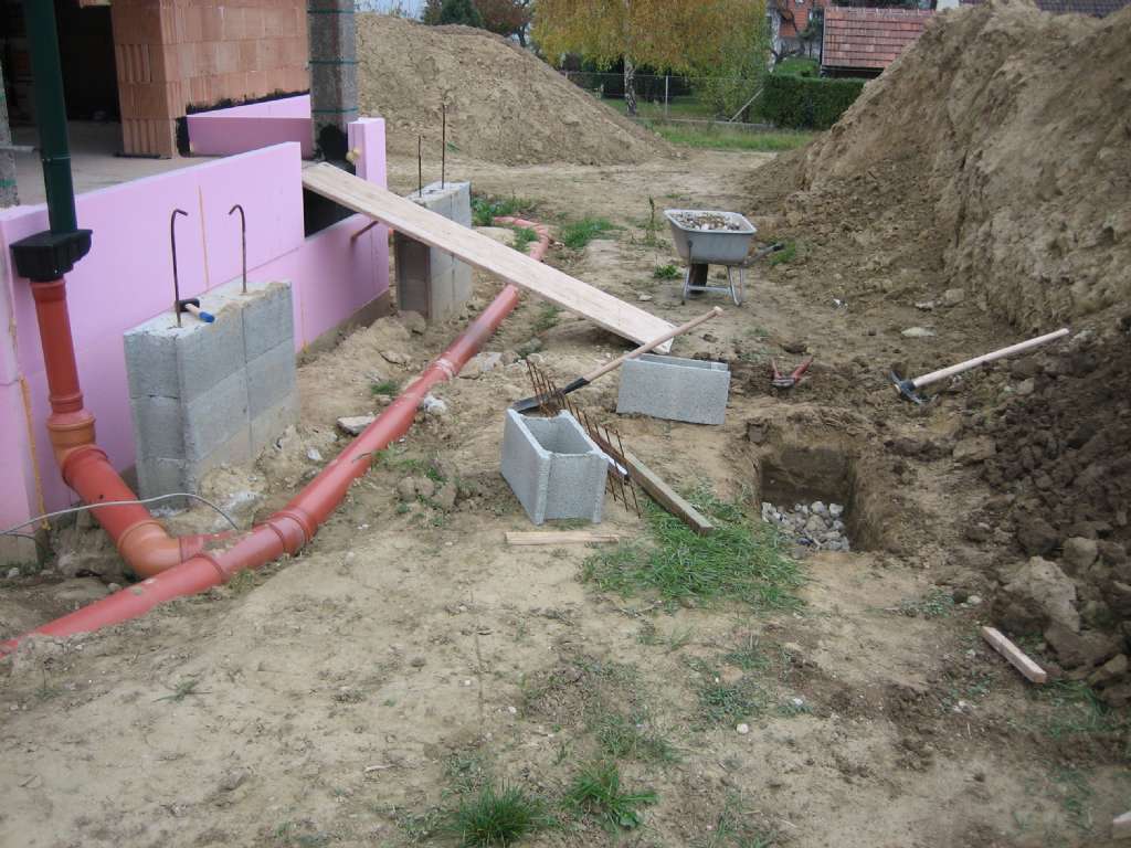

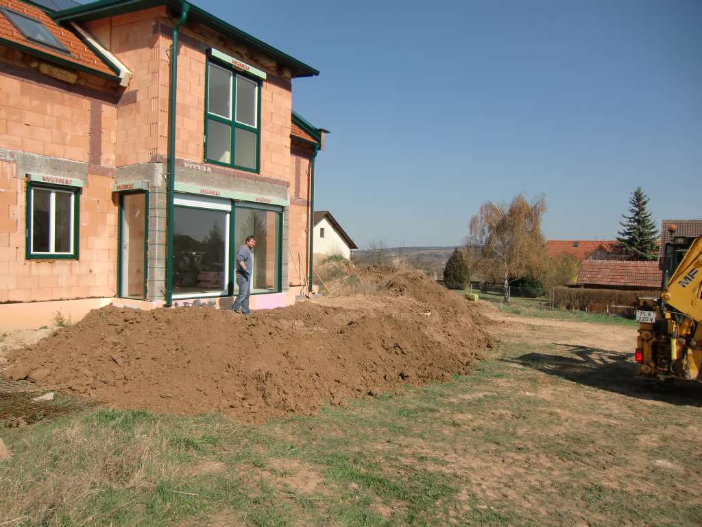

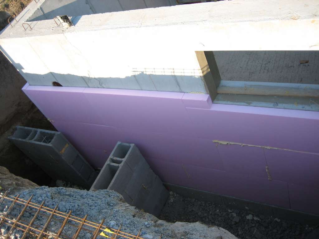

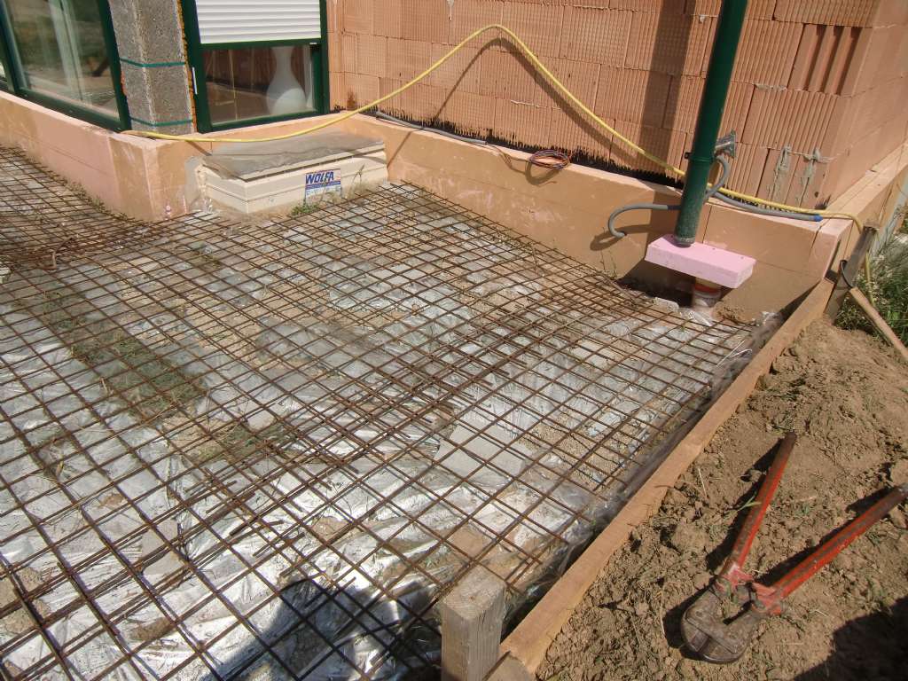

haben wir genau so gemachtbrauchst nicht extra wo anhängen. pass nur beim zuschütten vom arbeitsgraben auf, dass nicht einseitig gefüllt wird, da es dir den steher sonst umlegen kann. oder du stellst ihn sowieso so knapp zur dämmung, dass er sich anlehnen kann.
unten steht er bei uns auf der rollierung der kellerplatte. wenn du es ganz perfekt machen willst hau vorm ersten schalstein 15cm beton auf die rollierung mit einer gittermatte drinnen. wenn du darauf dann die schalsteine setzt kann nix mehr passieren.
die pfeiler auf der anderen seite der terrasse sollten halt 80cm unter niveau stehen damit nix gefrieren kann.
