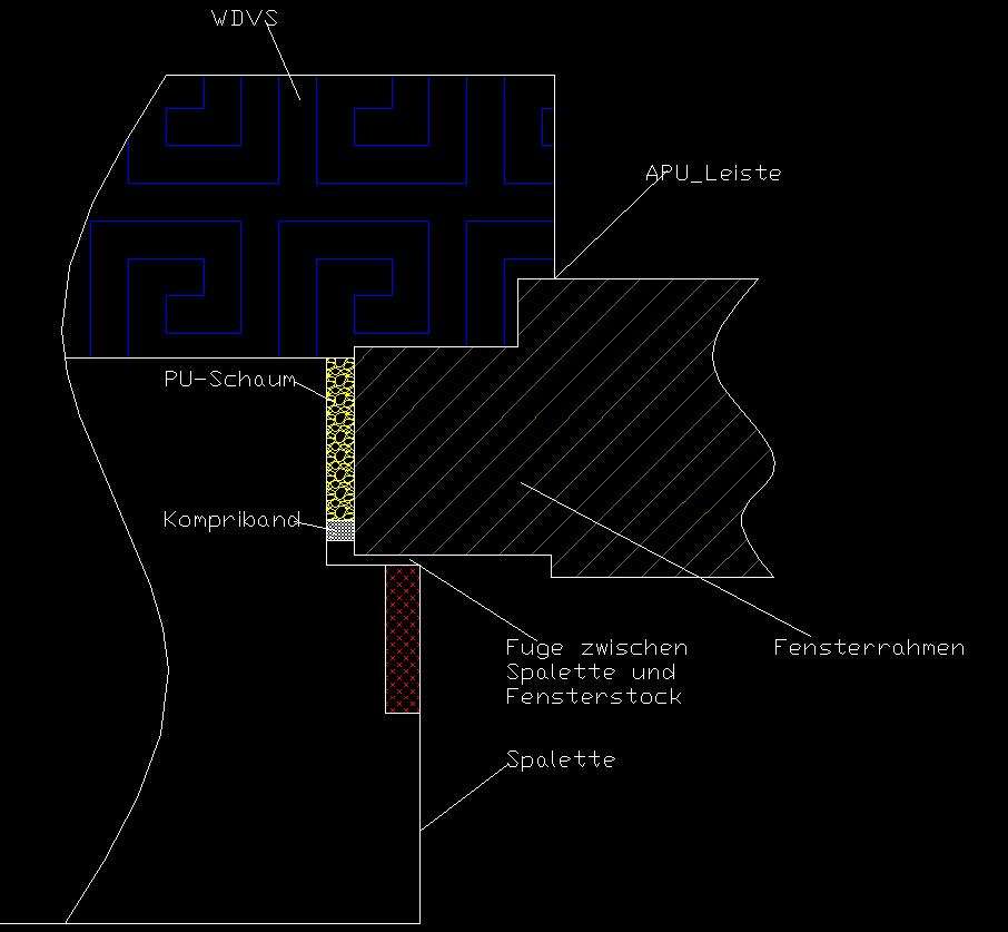

Hab nun schnell ne kleine Skizze gemacht um die Situation ein wenig verständlicher zu machen!
2011/20110726354488.JPG
Wäre es möglich das ich die Spalette im rot geennzeichneten bereich ein wenig mit nem Meißel wegschlage( cam 5-10cm von Fensterrahmen weg), dann mit ner Klebespachtel ne glatte Oberfläche mache, Das Dichtband am Fensterrahmen befestige und mit dem andren Kleber am Glattsrich anklebe.
Und zum Verschließen wieder mit Feiner Spachtelmasse zumachen?
Wäre das dann thermisch korrekt ausgefürt so dann es mir innen nicht schimmelt und reinzieht?

Wie gesagt, ich kann dir nur sagen, wie's bei uns gemacht worden ist (nach Ö-Norm), Fachmann bin ich keiner, da haben sicher andere Leute im Forum (Franz Lagler, etc) auch was dazu zu sagen.
Grundsätzlich kommt mir deine Methode vernünftig vor, wobei du aufpassen solltest, dass das Dichtband am Schluss wieder komplett eingeputzt ist und der Putz dir nicht das Dichtband vom Fensterrahmen ziehen kann.
In den Fensterecken habens bei uns beim Dichtband Schlaufen gemacht, damit man dort genug Material hat, um das Dichtband später spannungsfrei einzuputzen.
