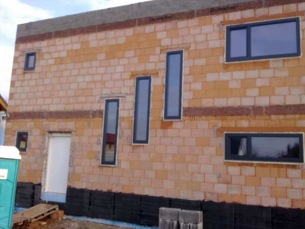

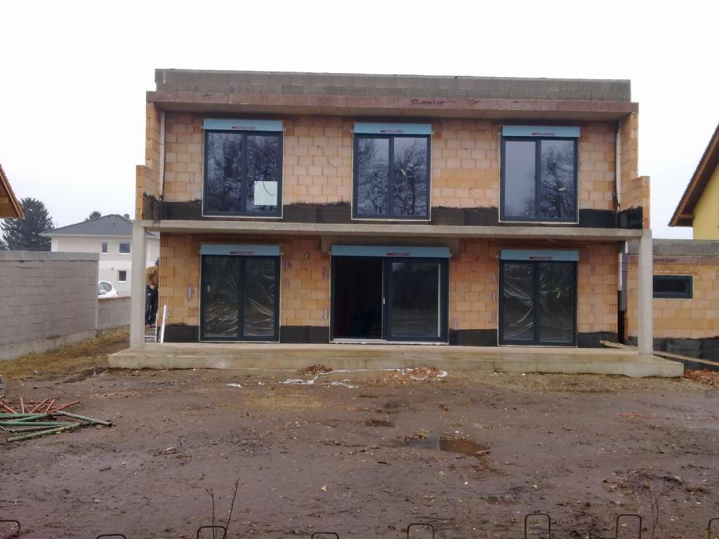

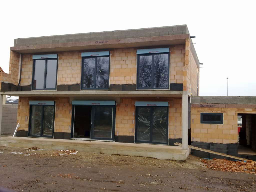

  •  gaaagi85
18.3.2012  (#16)
2012/20120318819850.JPG
2012/20120318809794.JPG
2012/20120318287822.JPG
  •  mlduke1975
19.3.2012  (#17)
wann werden die RAL Bänder außen geklebt? (Innen hoffentlich schon passiert)- kann leider auch keinen Glattstrich erkennen. Vg
  •  gaaagi85
19.3.2012  (#18)
Außenbänder kommen erst im Zuge des VWS, weil die Bänder sind nicht UV-stabil sind. Die Montage erfolgte natürlich mit Dichtbändern.
Maurer haben sauber gearbeitet - Glattstrich war umlaufen ca. 5mm.
