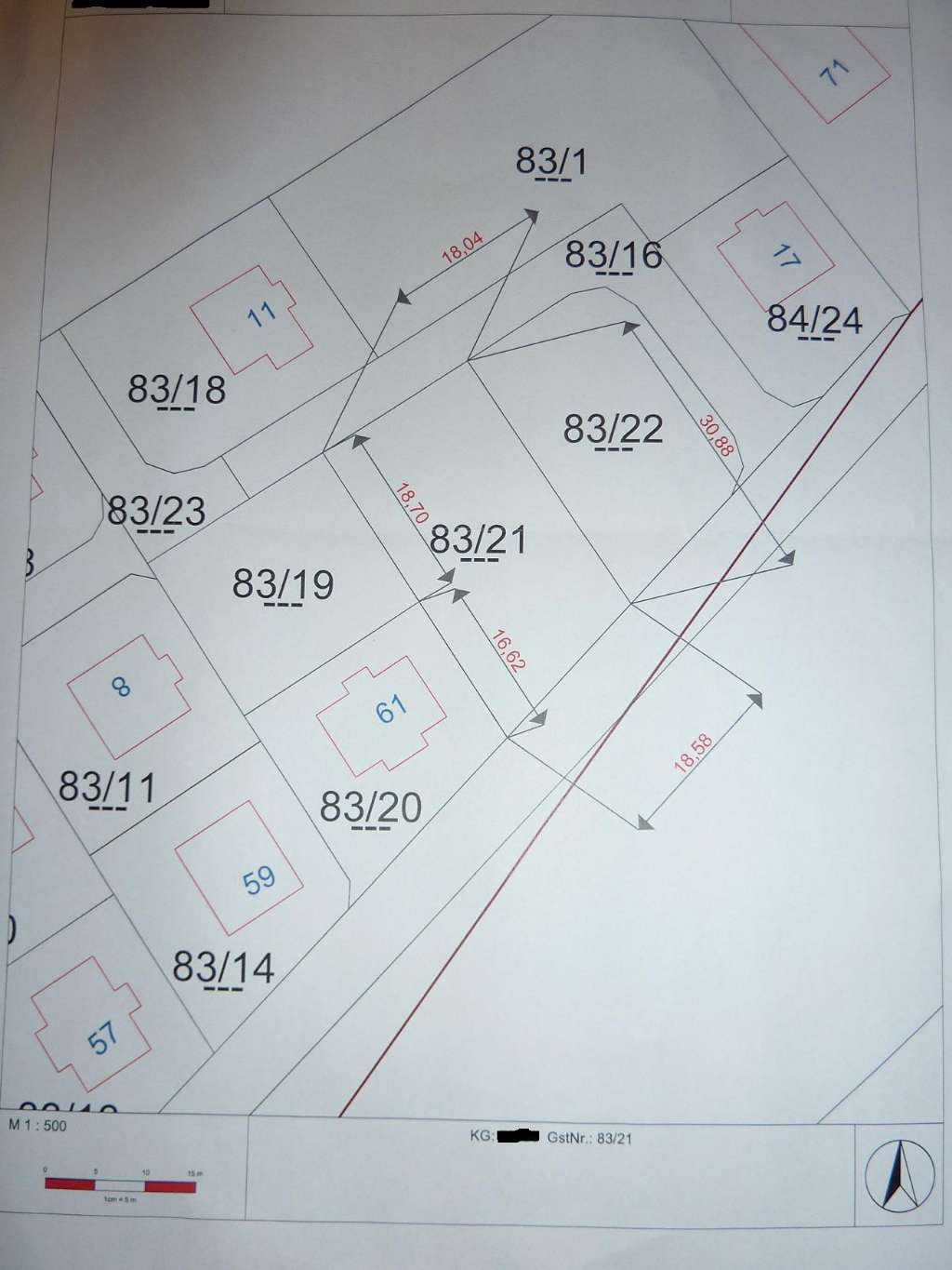

erst einmal danke für eure antworten, hätten nicht so schnell damit gerechnet :o)
ich hab jetzt den grundstücksplan abfotografiert. unser grundstück istr nr. 83/21, 83/19 wurde von 83/20 aufgekauft und wird als garten genutzt. die zufahrt werden wir vermutlich von norden machen, obwohl wir erst auch süden überlegt haben. ist alles eine frage der sonnenstundennutzung. die sonne wandert ziemlich diagonal über das grundstück hinweg...
der boden ist komplett eben, hinter den nördlichen grundstücken befindet sich nur ackerland. im süden hingegen schauen wir in einen kleinen wall nur mit wiese bedeckt, von der autobahnunterführung.
2011/20110705454005.JPG

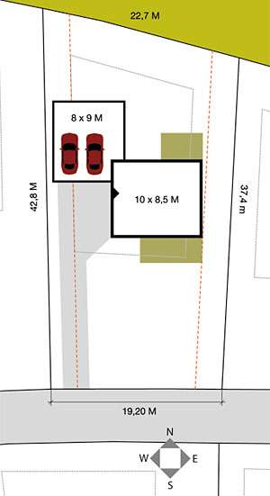

mirli: 19 Meter hören sich viel an, aber die Zufahrt ist von Süden.
Garage 6 Meter Breite + 1,5 Links neben Garage zum Nachbarn, + 3 Meter Rechts zum anderen Grund = 8,5 Meter für Haus...wahrscheinlich weniger.
Danke für den Link vom alten Thread und deine Infos. Himmelsrichtung und vorallem auch die Position der Nachbarhäuser macht einiges aus.
conpau: schaut ja nicht so schlecht aus die Lage. Also kein direktes Haus vor der Nase und keinen Schatten von Links wenn es Gartengrund bleibt (weiß man ja nie, hat keine Garantie).
Zufahrt von Norden ist super. So etwas fehlt uns leider.
Wenn du das Haus mittig plazierst (Links/Rechts 3 Meter) kannst du das Haus ja um die 10 Meter Breit machen (oder mehr), oder liege ich da falsch. Habe ich Norden / Süden vertauscht?
2011/20110705238658.JPG

  •  conpau
5.7.2011  (#7)
hallo riedl,
wahnsinn dass du dich damit so auseinandersetzt, danke!!!
so wie du es gezeichnet hast, war in etwa unser plan a (zufahrt vom süden). eben weil es keine garantie gibt, dass unser nachbar nicht irgendwann das grundstück doch wieder verkauft, überlegen wir uns, ob nicht die zufahrt von norden her klüger wäre. auch wegen der nachmittagssonne in den wintermonaten (im sommer steht sie ja sehr hoch) und der morgensonne die wir so auch nutzen könnten an wochenenden, im urlaub bzw ich derzeit auch (karenz).
die proportionen bei meiner skizze sind nicht maßstabsgetreu *g* auge mal pi sozusagen...
2011/20110705733378.JPG

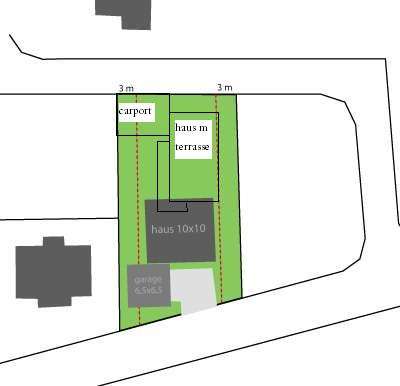

mein grundstück hat aber nur eine südzufahrt. anbei eine kleine zeichnung meines noch nicht fixen planes bzgl. hausposition.
in der graulinierten linie muß sich das haus befinden damit alle in "einer höhe" bauen und sich nicht gegenseitig schatten machen.
große siedlung, sackgasse, der grünstreifen im norden hat ca. 10 meter und wird nie bebaut werden.
2011/2011070827813.JPG
wir haben wie schon einige zeit auf dem grund verbracht. fotos zu jeder tageszeit genommen. nur da wo die siedlung hinsoll ist momentan eine ca. 10.000 qm große Wiese, unbebaut. da wird es interessant wie die anderen planen und man wird sich sicherlich einiges noch mit den nachbarn ausmachen können (garage an die grundgrenze, gemeinsame zufahrt zu den garagen etc.)
zirka 30 entwürfe? da bin ich wohl schon drübergerauscht emoji
vorallem mit der innenplanung und ausrichtung der räume, treppe habe ich noch meine probleme. vielleicht wollen (will ich) zu viel und es geht eben nicht. ein professioneller planer wird da wohl letztlich der einzige weg sein.
ein paar eckdaten:
unser haus soll ca. 10x10 meter oder etwas kleiner sein.
dach: walmdach
terasse: süd- und nordseitig (küche nordseitig mit direkten zugang zu terrasse)
gallery/treppe wäre schön
räume 1. stock:
voraum: ?
wc: ca. 3-4qm
ess- wohnzimmer: ca.30-40 qm
küche: ca. 10-15 qm
speise: ca. 4-6 qm
medienraum/büro: ca: 10-12 qm
arbeitszimmer (waschmaschine, bügeln): 6-8 qm
räume 2. stock:
schlafzimmer: 10-15 qm
kinderzimmer 1: 10-15 qm
kinderzimmer 2: 10-15 qm
kinderbad: 4-6 qm
Bad: 8-12 qm
schrankraum: 5-8 qm
so wär mal der plan...kommt was kommen mag emoji
hat jemand eine bessere idee bzgl. hausplatzierung...nur herdamit.

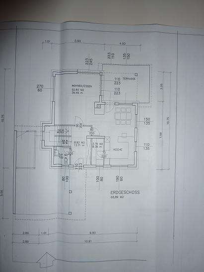

so hier die entwürfe - freitag gibts das nächste gespräch
2011/20110720288356.JPG

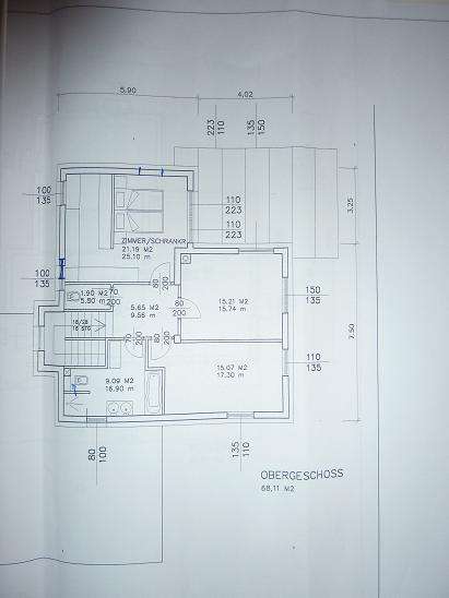

  •  conpau
20.7.2011  (#15)
2011/20110720299922.JPG

sehr schöner Plan. Das Erdgeschoss würde mir auch schon sehr gut gefallen für mein Haus (und ist auch ändlich wie unser erster Plan). Die Terrasse ist toll gelöst, ja schon fast ein "L" Haus.
Den ersten Stock würde ich teilweise anders machen, aber da hat jeder andere Anforderungen. Das Bad wäre mir ein bisserl zu klein (will noch eine Sauna rein machen). Das WC extra ist toll gelöst, aber hast du da im Bad noch ein WC?
Der Schrankraum ist ja riesig, da würde meine Frau Augen machen.
Ein kleiner Balkon kommt nicht in Frage? Gerade wo ihr da eine große Terrassenüberdachung macht, würde sich da ein Eckbalkon anbieten.
