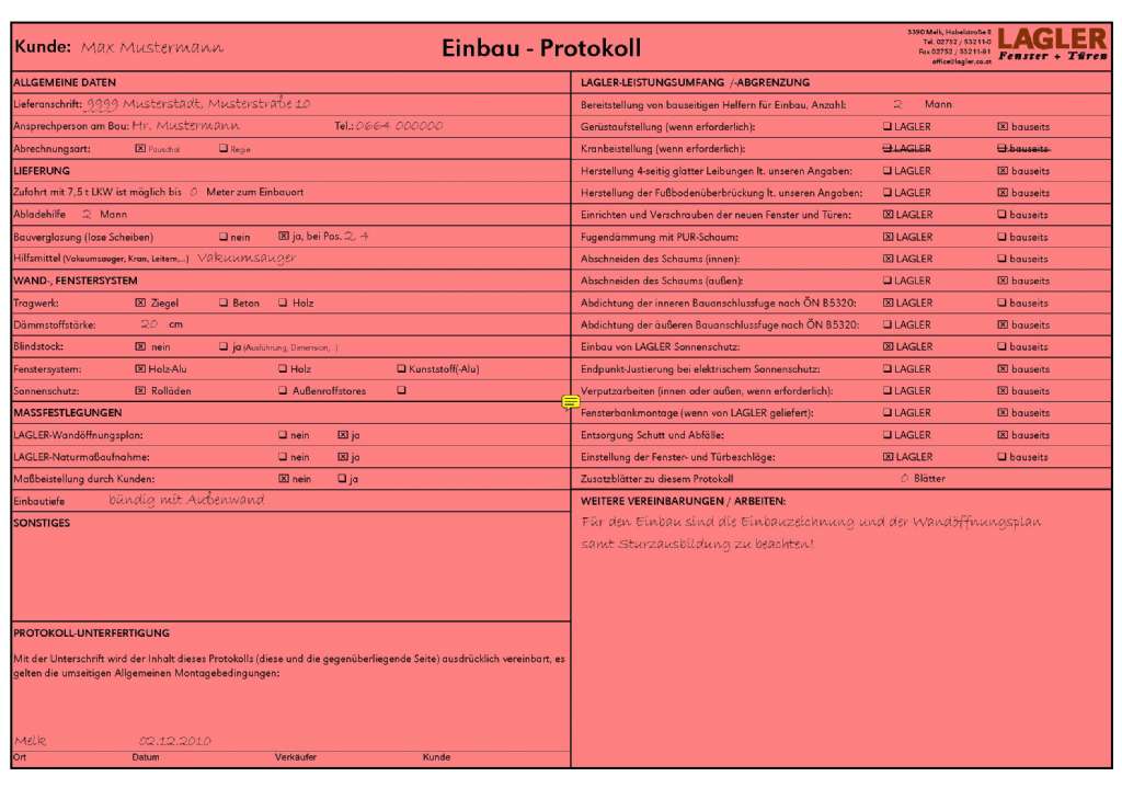

Idee - Deshalb füllen wir mit unseren Kunden ein sog. Einbauprotokoll aus (sh. Muster unten), in dem alle Daten festgelegt werden. Es wird auch klar definiert, welche Arbeiten durchzuführen sind und wer diese macht. Damit sollten dann alle Unklarheiten wie die beschriebenen beseitigt sein und die Verantwortlichkeiten geklärt. Die meisten dieser Punkte habe ich auch - für Neubau und Sanierung getrennt - in einer herstellerunabhängigen Checkliste zusammen gefasst:
http://www.lagler.co.at/checkliste.pdf
2011/20110706813823.JPG

@FranzLagler - Tja würde jede Firma so arbeiten wie Ihr, dann würden sich viele Bauherren/frauen viel Stress, Probleme und Nerven sparen.
Für künftige Häuslbauer aber sicher sehr gut zu wissen das es in diesem Gewerbe auch einige Top-Betriebe gibt.
Leider ist das halt nicht überall so.
