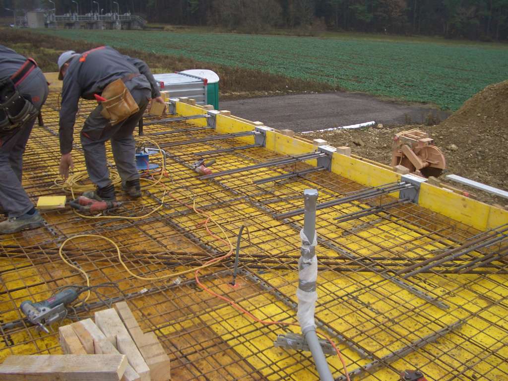

Hallo! - Wir haben das im EG und OG so gelöst:
Dort wo wir im Raum darunter Lampen montieren wollten, haben wir durch die Deckenschalung 30-40 cm Panzerschlauch durchgesteckt und mit Eisenstäben senkrecht fixiert (einfach reingesteckt).
Hat perfekt funtioniert, haben uns sicher 10 Hiltibohrungen duch unsere Eisendecken erspart.
Guckst du Bild links, leicht hinter dem Abflussrohr.
