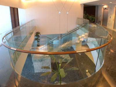

Hab früher sowas geplant und verbaut.
Unterkonstruktion aus Stahl, seitlich an Betondecke gedübelt.
Evtl mit Alu pulverbeschichtet oder Niro verkleidet.
Verglasung mit VSG 2x8mm alle Kanten geschliffen und poliert, oben evtl Handlauf aus Niro oder Holz aufgesteckt.
Preislicht natürlich eine Luxusvariante, je nach Länge und Ausführung ca 700-1100€/lfm.
Anzuschauen z.B. in der PlusCity in Pasching bei Linz

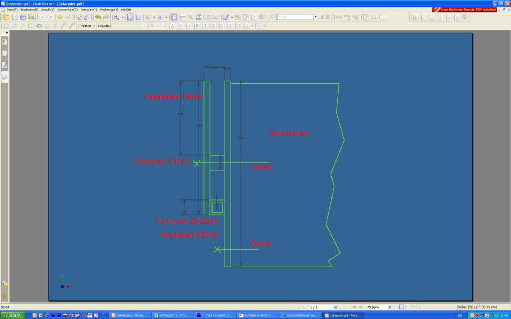

@ziegelhaus50 - Hab noch ein Foto gefunden
2011/20110617237071.JPG
