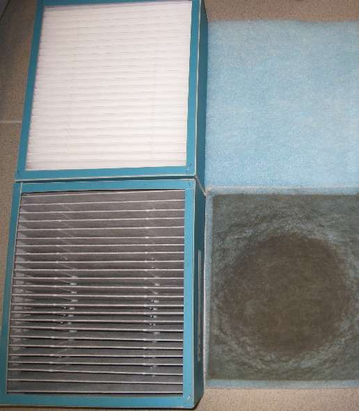

Filter - wir haben eine D&W X2 seit Nov.2009 in Betrieb und haben seither 3 Feinstaubfilter und 6 Grobstaubfilter verbraucht. Gewechselt wurde immer wenn es die Steuerung angezeigt hat.
3 Stk. Feinfilter kosten 98 EUR excl. 10 Stk. Grobfilter kosten 23 EUR excl. Günstigere Alternaiven hab ich noch nicht untersucht. Grobstaubfilter ist denke ich ein handelsüblicher Filter, der Feinfilter ist wahrscheinlich speziell für das Gerät gebaut. Nachfolgendes Foto zeigt den Feinfilter bei der Aussenluftansaugung. Oben neu, unten gebraucht. Der rechte Grobfilter passt vor den Feinfilter, dann hält dieser länger. (Hat mir zumindest mein Installateur empfohlen) Abschließend kann ich noch sagen, super Gerät, kann es bedenkenlos weiterempfehlen. Für die gebotene Leistung ist meiner Meinung nach auch der Preis ok. |
