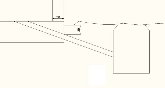

16.6.2011  (#8)
Danke für eure Meinungen!! - Dennoch bleiben ein paar Fragen offen:
1.) RDS Durchführung ist ja nichts anderes als eine in Beton geschalte Durchführung, oder??? Das ist ja im Nachhinein gar nicht mehr möglich.
2.) Kernbohrung: Kann man diese nur gerade machen oder auch schräg?
3.) würde die Skizze so passen:
2011/20110616539363.JPG
Nochmalige Zusammenfassung:
a.) ich soll eine Kernbohrung Durchmesser 150 machen.
b.) diese sollte ich von einer Fa. machen lassen
c.) Abdichtung erfolgt über Flüssiggummi?
d.) weitere Infos??
Danke für alle Wortmeldungen.
  •  sealpro
19.6.2011  (#9)
Langfristige Lösung - Bitte nicht vergessen, dass Dein Haus möglicherweise 50 Jahre und wahrscheinlich noch mehr, genutzt wird. Deshalb darf ich auf folgende Optimierung hinweisen:
zu a.) Kernbohrung; sollte zusätzlich konserviert (Betonlack o.ä.) werden, da der Kernbohrer zumeist Eisen durchschneidet (Armierung). Dieses beginnt nach einiger Zeit zu rosten und sprengt dir den Beton weg, sodass die KB undicht wird.
zu c.) Da du möglicherweise mit leichten Setzungen rechnen musst, könnte es sein, dass der "Flüssiggummi" dadurch die Haftung zu den Rohren verliert. Abgesehen davon, musst du überprüfen, auf welchen Materialen dieser Gummi haftet (zumeist nicht auf PE und PP).
Als dauerhafte Lösung bietet sich hier ein sogenannter "Mehrfach-Dichteinsatz" an. Bei diesem können z.B. bis zu 4 Rohre 22-50 mm gemeinsam durchgeführt werden (Preis ca. 150 Euro, www.doyma.at).
LG Sealpro
