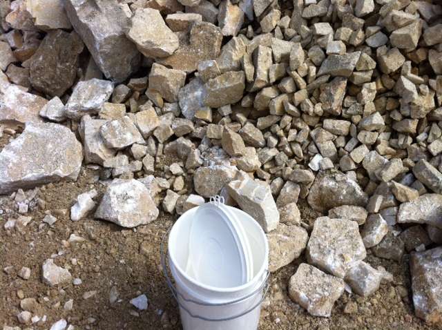

Mache keinen Keller & moechte unter der BP eine Rollierung (50cm hoch) mit folgenden Steinen machen (siehe Foto). Sind zum Teil recht grobe Steine dabei -> was sagen die Experten unter Euch? Materila zu grobkoernig?
Gruss 9910saan

Foto:
2011/20110609763133.JPG

Also von mir ein Freund (Beruf Bauingeneur) hat ein altes Haus nieder geräumt und den Bruch unter die Bodenplatte gegeben.
Einerseits sicher möglich aber sicher nicht das optimale.
Bei deinem Material würd ich sagen wenn du es gut verdichtest ist es sicher um einiges besser also würde ich kein Problem dabei sehen wenn du es nimmst.

Rollierung -
Aus welchem Grund machst du 50cm?
  •  Fuxi83
13.6.2011  (#4)
Warscheinlich muß er so hoch hinauf das er auf sein Nivau kommt.
  •  ENB
13.6.2011  (#5)
Dann hätte er zu viel Aushub gemacht. Könnte man aber auch mit dem Aushubmaterial wieder auffüllen und verdichten!
Für mich hat eine Rollierung nicht viel Sinn, außer als kapillarbrechende Schicht. Besser mehr Dämmung unter die Platte als eine Rollierung die nicht viel bringt.
  •  9910saan
14.6.2011  (#6)
Niveau & Grundwasser - Mein Grundstueck faellt von der Strasse nach hinten ab. Laut Baupolizei sollte Ich schauen, dass Ich auf Strassenniveau komme. Deshalb ist die 50cm Rollierung geplant. Wir haben auf 1.5m Tiefe Grundwasser -> deshalb auch die kapillarbrechende Schicht
