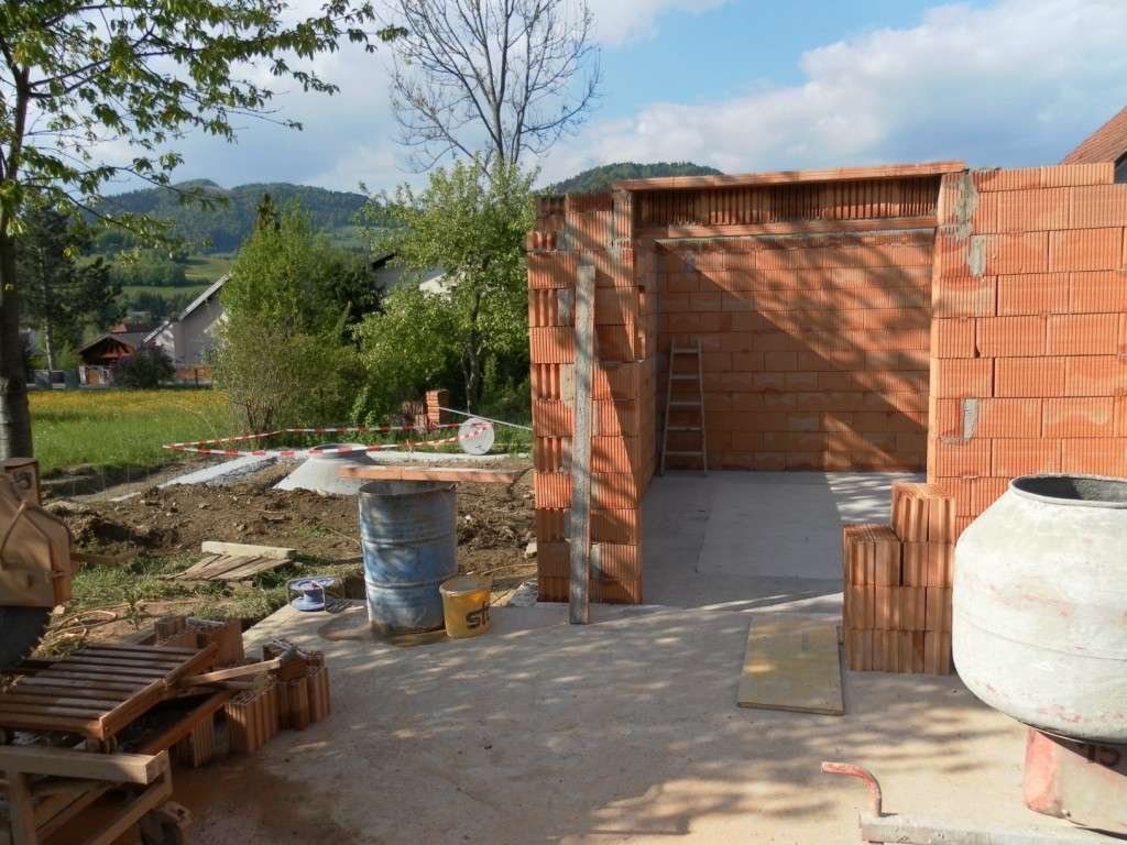

hi leute,
uns beschäftigt momentan folgendes:
null null wird ja quasi im haus drinn gemessen bzw. ist das der fertige fussbodenaufbau...
unsere zisterne (im bild links hinten) wurde auch auf "nullnull" eingemessen.
2011/20110605472850.JPG
sorry, hab leider mom. kein besseres foto zur hand. nun zur eigentlichen frage:
uns kommt vor, dass der zisternendeckel "zu hoch" heraussen ist bzw. zu wenig tief eingegraben wurde. unserer ansicht würde der unter nullnull gehören, damit der angelegte garten/erde vom haus zur zisterne ca. 10 cm unter der bodenplattenoberkante anfängt und zur zisterne hin ein gefälle aufweist.
wenn wir jetzt den garten/erde anschütten würden, wäre der, um ein gefälle zur zisterne zusammenzubringen, in höhe der ersten ziegelschar. die erste schar wird mit bitumen und peremeterdämmung abgedichtet (kein keller). innen käme dann noch der fussbodenaufbau, ca. 20 cm.
a) kann das sein, dass die 1. schar ziegel unter der erde ist?
b) kann die höhe der zisterne stimmen, das man die quasi auf nullnull anlegt? meiner meinung nach gehört die weiter runter. was meint ihr?
c)lösungsvorschläge?
nächste woche kommt der bauleiter, möchte halbwegs vorbereitet sein. danke für eure meinungen!
gruß, alex

null null - Alles was Sie hier geschrieben haben steht in Ihrem Einreichplan. Es steht mind. Im Einreichplan ein Ausgangsfestpunkt für +/- 0,00.
Was den Zisternendeckel betrifft ist dieser sicher nicht auf +/- 0,00. Normalerweise werden alle Schachtdeckel auf die Geländehöhe angepasst. Wenn Ihr Bauleiter schon nächste Woche kommt sollten Sie auch mit Ihm die Fensterparapethöhe und die Fensteröffnungen besprechen. Man sieht auf den hinzugefügten Bildern kein Maurersperrband im EG.
a)kann das sein, dass die 1. schar ziegel unter der erde ist?
Eine Ausnahme kann vorkommen aber in Ihrem Fall ist das unmöglich was auch auf Bild 6 sichtbar ist. Weiter wird die Terrasse auf -5 cm und die Geländehöhe auf ca. -20cm angepasst.
Wenn die Zisternendeckelhöhe der einzige Fehler ist versetzen Sie Ihn einfach neu. Aber die Entscheidung liegt bei Ihnen.

@sensai: ich muss ihn aber vertiefen...ist dasauch keine grosse sache?
@DM: "Was den Zisternendeckel betrifft ist dieser sicher nicht auf +/- 0,00."
was meinst du damit genau?
"Eine Ausnahme kann vorkommen aber in Ihrem Fall ist das unmöglich was auch auf Bild 6 sichtbar ist. Weiter wird die Terrasse auf -5 cm und die Geländehöhe auf ca. -20cm angepasst."
kannst du das bitte genau verifizieren? kenn mi ned recht aus...
bez. mauersperrband: das EG wird eh noch vollflächig mit GV45 geflämmt, sollte das nicht reichen?
thxalot, alex

null null - Zuerst will ich mich für den Rechtschreibfehler entschuldigen statt der Geländehöhe meinte ich die Pflasterhöhe.
Diese Ausnahme könnte bei der Garage vorkommen das die 1. Scharr geflämmt wird.
+/- 0,00 ist die Fertigfußbodenhöhe im Erdgeschoss und deswegen muss der Zisternendeckel deutlich niedriger als die Pflasteroberkannte sein. Das heißt das der Zisternendeckel 25 oder mehrere cm niedriger als die Fertigfußbodenhöhe sein muss was wiederum vom Gelände abhängt. So können Sie ein Gefälle vom Haus Richtung Straße machen.
Welcher Raum das auf Bild 6 ist weiß ich nicht aber Sie sind jetzt schon um ca. 20 cm niedriger als die Rohdeckenoberkannte im EG Wohnbereich. Mit dem fertigen Fußboden wird sich das natürlich ändern?!
Sie brauchen unter jeder Wand ein Mauersperrband welches man nicht auf den Fotos sieht. Wenn Sie dann flämmen hätten Sie eine Überlappung von ca. 5-10 cm welche gut zusammengeschweißt wird. Da Sie aber diese Überlappung anscheinend nicht haben können Sie nur bis zur Wand flämmen aber nicht unter die Wand.
Mir fällt es schwer über Ihr Haus zu schreiben da ich Ihren Plan nicht gesehen habe aber ich vermute das mit Ihren Überlagern etwas nicht stimmt und ich vermute das es jetzt schon ohne Fenster in den Räumen Finster ist? Der Unterzug über der Terrasse kommt mir auch falsch vor!?
Ich Entschuldige mich für die Kritik emoji
5.6.2011  (#5)
...danke - mal für die konstruktive meinung!
unter dem mauerwerk wurde die ganze breite der GV45 geflämmt. das passt also. rest bopla wird demnächst geflämmt.
was meinst du mit " sind sie jetzt schon 20cm niedriger". gegeüber was? dem geländeniveau? das würden wir eh noch im gefälle abgraben. passt das so?
also die zisterne ist zu hoch? den eindruck hätten wir nämlich auch. gibts da ne norm?

In Ihrem ersten Kommentar haben Sie gefragt ob es sein kann das die 1. Schar unter der Erde ist.
Der Nebenraum oder der Eingang auf Bild 6 ist momentan um 20 cm niedriger als der Wohnbereich.

hallo dm - das NGB wurde bewusst auf diese höhe gemacht und passt so. wir hätten sonst die 3m vorgeschriebene höhe überschritten.
was ist STUK? unterkante der fenster? die wurden auch bewusst so gemacht. lichteinfall WZ bei terrasse passt auch, kommt eh durch esszimmer und westfenster genug licht rein.
nochmals zur zisterne: wie kann man das lösen? obersten ring tauschen? anderen deckel rauf?
also 1. ziegelschar kommt defintiv nicht in das erdreich! das kann uns der bauleiter nicht einreden :)
bezüglich fussbodenaufbau. die terrasse wurde deswegen um 10 cm höher gemacht, da der terrassenbodenaufbau 10 cm beträgt und der fertige fussboden im EG somit fast plan und ohne großartige stufe in die terrasse laufen sollte.
einwände? danke mal herzlich für deine hilfe!

Hallo Alex - Wenn Sie persönlich wollen würden dass die 1. Scharr in die Erde kommt würden Sie nicht dürfen weil ein anderes Problem bei der Terrasse auftreten würde wie Sie bei der Terrasse schon einen Fehler haben den Sie aber erst später bemerken werden.
STUK = die Unterkante vom Überlager.
Wenn diesen Fehler die beauftragte Firma verursacht hat sollte diese Firma Ihnen solange Lösungen anbieten bis nicht eine für Sie akzeptabel ist und an Ihrer Stelle würd ich nur auf die Lösung eingehen dass mir die Firma die ganze Zisterne auf Straßenhöhe absenkt. Sollte das später zu niedrig sein können Sie sich selber Aufsatzringe kaufen und diesen selber aufsetzen.

habe jetzt - fotos hochgeladen in meine gallerie, wo man den niveauunterschied gut sieht. kann man den deckel nicht irgenwie "zusammenstutzen"? die zsiterne ausgraben, tiefer setzen usw. ist doch sehr aufwändig...
hat noch wer ne meinung dazu?

Ich vermute das Sie eine Schachthälse (Konen) von 60cm höhe haben? Aber es gibt auch welche mit 30cm höhe, wenn sie diese umtauschen werden sie um 30cm niedriger sein als jetzt.
Sollte das auch zu wenig sein dann gibt es auch eine Betonflachabdeckung mit einem seitlichen Einstieg 600mm dann sind sie sicher genug tief. Falls sie zufällig zu tief werden gibt es auch Ausgleichsringe.
Bei dem Bild was sie heute reingestellt haben sieht man bei den Überlegern dass alles in Ordnung ist.

DMdanke für den tipp, da bin ich dann bestens gerüstet, wenn der bauleiter kommt!
die EG-decke auf der terrasse ist hinter dem betonkranz wieder ca. 20 cm höher als der kranz selbst. sollte sich dann wieder auf raumhöhe ausgehen.

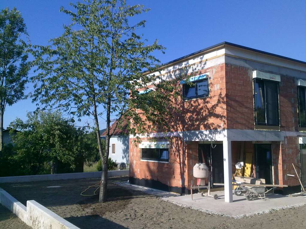

1.7.2011  (#19)
ich denke, dass es so richtig ist :)
2011/20110701138134.JPG
  •  DM Massivbau
1.7.2011  (#20)
Barrierefrei emoji - Das Haus schaut wirklich schön aus. Es freut mich sehr dass es sich um ein Missverständnis gehandelt hat und auch wenn es nicht so im Einreichplan eingezeichnet ist, ist es kein Fehler da es Ihr Wunsch war barrierefrei zu Bauen. Und solang keine Probleme auftauchen ist es sicher richtig.
Schöne Grüße nach St. Pölten.
Nächstes Thema: Gleichenfeier?
