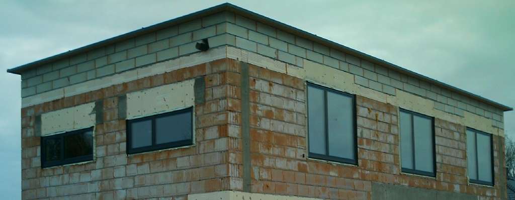

Grüß dich!
Wir haben ähnliche Fenster.
200 x 80 auf der NW-Seite (PH 100) und 200 x 168 (PH ca. 90) auf der SW-Seite - Teilung jeweils 60/40. Siehe Bild.
mfg lion75
2011/20110606319621.JPG
