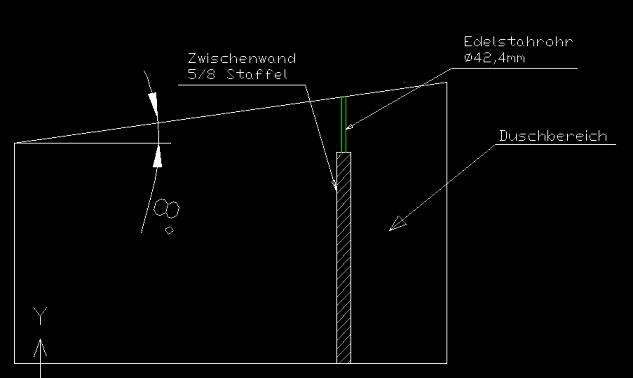

Hab vor in meinem Badezimmer die Dusche durch eine Zwischenwand aus Holz abzutrennen.
Diese Wand ist ~2,3m hoch und 1,2m lang. Beidseitig mit OSB beplankt inklusive 12,5mm Rigips + Fliesen.
Somit geht die Trennwand nicht bis zum Dach hinauf und kann auch nicht komplett eingespannt werden.
Meine Idee ist es nun diese Zwischenwand an der vordesten Kante mit einem Edelstahlrohr mit der Decke zu verspreizen.
Nun ist folgendes Problem. Die Dachform ist ein Pultdach und hat 8° Neigung.
Wie kann ich dieses Edelstahlrohr am besten ausführen damit ich es Zwischen Wand und Dach montieren kann und mach der Montage ineinender verspreizen kann.
Sinn ist es für mich aus optischen Gründen jedoch auch zwecks der stabilität.
Hab einen kleine Skizze gemacht ich hoffe ihr wisst was ich meine.
Bitte um konstruktive Beiträge
Danke
mfg

2011/20110601822184.JPG

HINajo da hast mehrere möglichkeiten - ich würd es mit einer "Mutter und Gewindestange" machen die du in das rohr ein tust, und dann schraubst bist die spannung passt.
ich würd die mutter bei der zwischenwand machen, weil dann sieht man sie durch den blickwinkel nicht.
alternativ, also wenn du das edelstahlrohr weglassen magst, kannst auch stirnseitig einen metallwinkel an deinen 5/8 staffel schrauben der zb 1m hinauf geht und 30cm waagrecht ist und diesen auf der bodenplatte oder estrich andübbeln ...

An die Lösung mit der Gewindestange hab ich auch schon gedacht nur dabe bin ich auf keine saubere Lösung in punkto optik gekommen. Ich will nicht das, wenn ich ins Bad reinkomm mich dich Sechskantmutter anlacht ;)
gibts so hohe abdeckungen die ich da drüberstülpen kann wie bei den Stiegengeländern?
