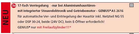

Normalerweise gehen solche Geschichten wie Fingerprint usw. oft auf Lasten der Mehrfachverriegelung. Sprich: Mangelnde Einbruch-Hemmung, weil zB nur 3-fach Verriegelung angeboten werden kann im Kombination mit Fingerprint und Motorschloss.
Jetzt hat mir ein Kunde erzählt, dass er von Bayerwald ein günstiges Angebot hat (500 Euro unter mir), und derjenige eine 17-fach Verriegelung (mit Stahlbolzen) und Fingerprint samt Motorschloss angeboten hat.
Ich konnte das nicht glauben, weil ich dachte, der Kunde will bloß Preis drücken, und es gar keine Ausführung gibt, die diese Kombination zulässt.
Aber ich wurde eines besseren belehrt.
Bayerwald bietet das tatsächlich an (in Kombination mit Aktions-Türen), und das ist ein Top-Produkt!
Das, was du suchst, ist dort um ca. 4.000 Euro realisierbar, wenn nicht sogar darunter.

@Romeo Toscani - Sorry, aber 17fach und Motorschloss gibt es bei BW nicht ... habe alles von BW, aber da kann man entscheiden - entweder 17fach oder 5fach + Motorschloss.

  •  Romeo Toscani
23.5.2011  (#14)
@fricki - Ich hab ja geschrieben, dass ich es auch nicht glauben konnte.
Aber es steht sogar offiziell im Prospekt drinnen, den man sich über die Website runterladen kann. Siehe beigefügtes Bild.
