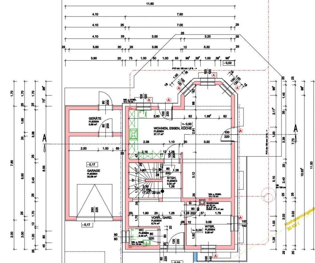

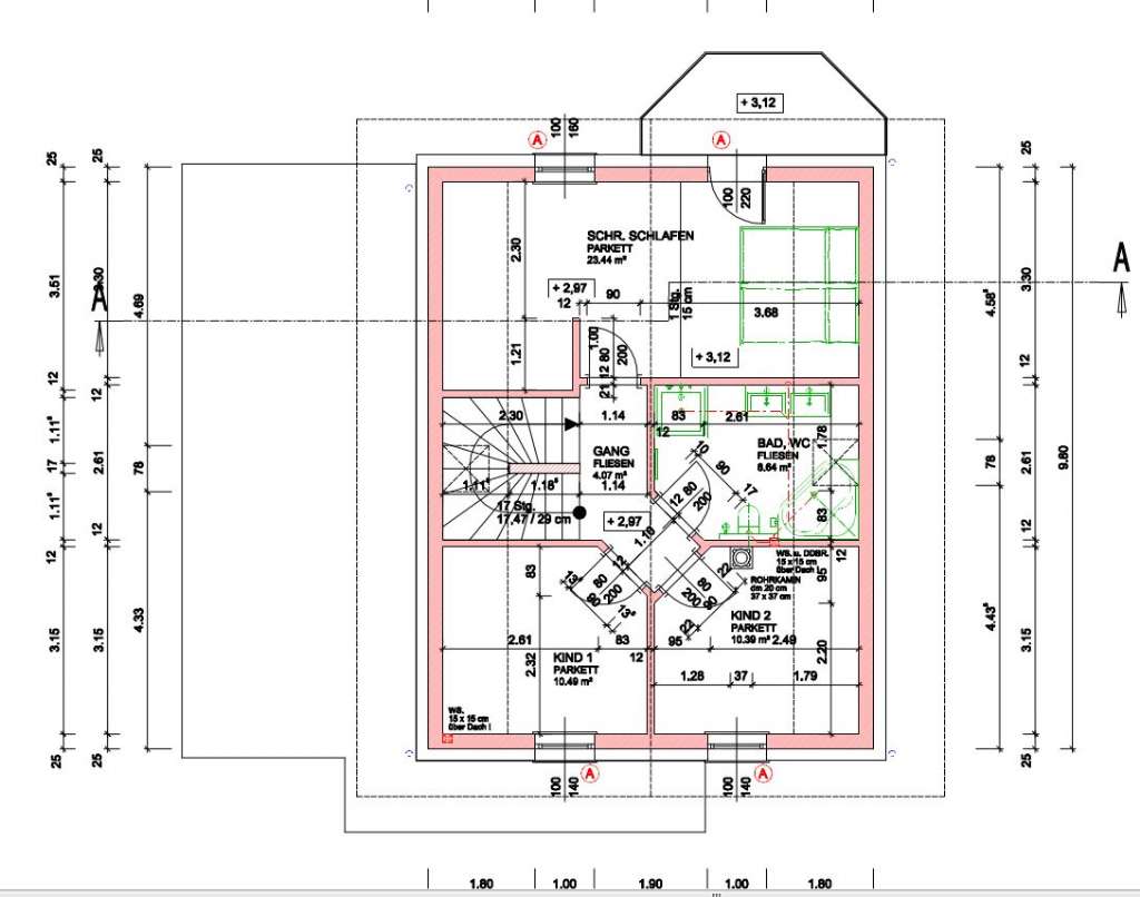

Hi,
vielleicht gefallen dir unsere Grundriss....sind ca. 120m² exkl Stiege.
2011/20110518655131.JPG
2011/20110518686488.JPG

DANKE - Vielen Dank an alle!!
@seppl82: der Grundriss ist super-hab mir schon die ersten gedanken gemacht-wie man den auf unsere bedürfnisse ummerzen kann =)
Seid ihr schon eingezogen? Wenn ja, wie zufrieden seid ihr mit Raumaufteilung, etc...

nö, wie fangen demnächst an zu bauen :)
Unsere Hauptkriterium war: schmales Haus, da schmaler Grund (18m breit, ca. 35 lang. Es macht eigentlich keinen Unterschied, ob man ein 120 oder 140m² Haus baut, wenn man genügsam ist, denn mehr Räume hat man selten, sie werden meist einfach nur größer.
Ich habe z. B. kein Problem damit, unsere Kinder in ein 10m² Zimmer zu stecken, ist alles eine Frage der Einteilung. Wir lassen z.B. das OG ohne Decke....irgendwann mal werde ich bei den Kinderzimmern dann eine Zwischenebene montieren, für's Bett, dann haben sie automatisch mehr Platz. Ich bin aber eigentlich eher der Meinung, dass Kinder mit 20 Jahren spätestens rausgeschmissen gehören und ein großes Zimmer samt eingezogener Freundin/Freund fördert das nicht gerade :)
Ganz wichtig für mich war: Unbedingt Bad zwischen Schlafzimmer und Kinderzimmer, denn irgendwann mal werden Kinder 15, wollen nicht mehr ab 22:00 leise sein, und ich habe keine Lust, jeden Tag um Ruhe zu betteln :D. Bei länglichen Häusern bietet sich auch an, anstelle der Wendeltreppe eine gerade Treppe zu nehmen, dann könnte man auch das Wohnzimmer breiter machen...
Für uns ist das Wohnzimmer jedoch groß genug, wir haben absichtlich dort kein Fenster gemacht, da wir uns eher zu den Höhlenmenschen zählen und dort eigentlich keine Blicke der Nachbarn oder Spiegelungen der Sonne brauchen :)
Außerdem ist's im Winter ohnehin finster und im Sommer muss man eh nicht vor der Glotze hängen :)
