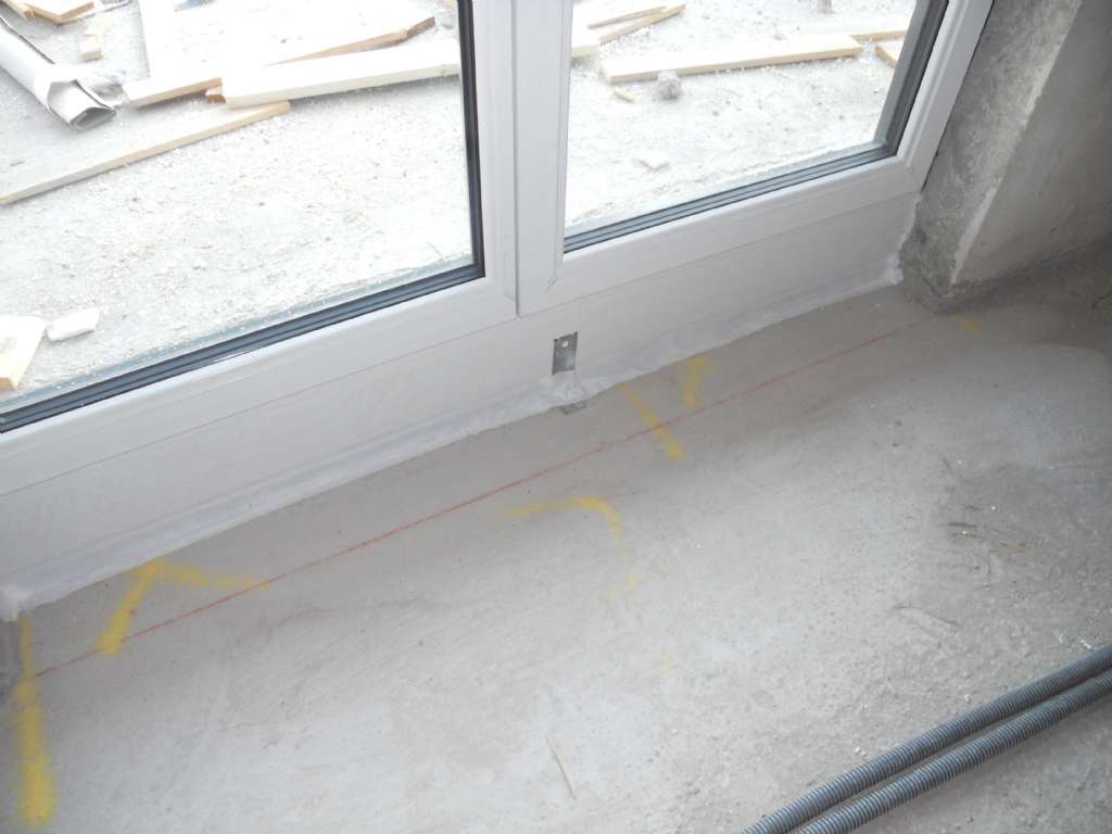

Hallo - etwas merkwürdige abgrenzungen haben deine Firmen, bei uns wurden die Balkontüren so eingebaut:
2011/2011050320061.JPG
ich meine das müsste die Fensterfirma fertig machen, denn du hast doch den Einbau mit Rechnung?
und wenn eine Tür später mal verzogen ist und klemmt wirst du dort anrufen und das melden und die sollen das einstellen.
johannes
