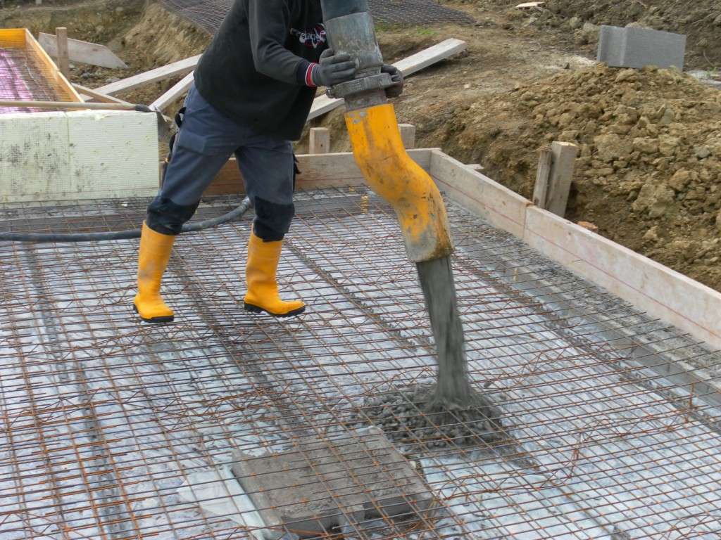

28.4.2011  (#4)
hallo ferlin - hab am dienstag meine bopla, kein keller, gegossen., wollte die terrasse auch später nur mit schotter aufschütten und dann den aufbau machen, bin aber froh, es gleich "ordentlich" gemacht zu haben. und zwar:
-)streifenfundament auf frostfreie 80 cm
-)darauf 2 reihen schalsteine, da ja die terrasse wg. restlichem bodenaufbau haus tiefer als die hausplatte liegt
-) schalsteine bewehrt und mit beton aufgefüllt
-) einbringung des schotterkoffers innerhalb der schalsteine
-) punktfundament ausgelassen für säule (trägt das OG, da dieses auskragt)
-)baufolie
-)2-fach bewehrt
-)mit beton im gefälle ausgegossen
-)mit 20cm styrodur thermisch von der BoPla entkoppelt
hält bombenfest und es gibt keine setzungen, saubere lösung, brauch dann nur mehr die WPC-latten anbringen und fertig ist das ganze.
2011/20110428585536.JPG
grüsse, alex

die terrasse mit der bodenplatte verbinden, ist ein wärmetechnisches verbrechen. außerdem ist der bodenaufbau unterschiedlich mit ungleichen höhen. die terrasse muß unbedingt getrennt werden. natürlich ist ein streifenfundament auch für die terrasse erforderlich, um frostbewegungen zu vermeiden.

@ speeeedcat - super Foto, würde mich freuen wenn du weitere Fotos in die Hausbaugalerie hochladen könntest.
2.5.2011  (#8)
danke DM, - sind ei npaar in der galerie.
heute wurden die ersten drei reihen aufgemauert :)

@speeeed - ... nette Pics in der Galerie, jetzt kam das Aha Erlebnis.
Thermisch entkoppeln is ja logisch, nur hab ich das mit dem Niveau zuerst nicht ganz verstanden... Bilder sagen eben doch mehr als tausend Worte.

Jo nice Fotos!
Was ich mich jetzt frage...wenn ich sowieso 10cm Sockelisolierung habe die auch bei der BoPl weiter hochgezogen wird,brauch ich dann 20cm oder gegügen auch die 10cm Trennung zwischen Bopl und Terrasse???

@ speeeedcat - danke für die Fotos und ich kann nur sagen das was man sieht schaut perfekt aus.
