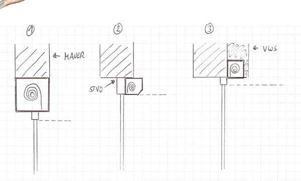

Fenstertausch: Rollokästen entfernen, höhere Fenster? - Falls wir eines Tages die Fenster tauschen haben wir noch das Problem mit den alten Rollokästen. Da die neuen Fenster wohl wesentlich breiter werden und ich die Fenster mehr nach außen rücken möchte, passen Fenster und Rollokästen nicht mehr zusammen.
Ich hätte dann gerne Außen-Rollos, wie es heute üblich ist.
Meine Idee, die Rollokästen entfernen und höhere Fenster einbauen!
Erwarteter Vorteil: Mehr Licht
Hat von ihnen schon jemand so etwas gemacht oder gesehen?
  •  Romeo Toscani
24.4.2011  (#12)
Dafür gibts Lösungen, Horst 57 - Siehe dazu beigefügte Grafik.
Ich habe es bewusst "überdimensioniert" gezeichnet, um die Unterschiede deutlicher zu machen. Bzw. auch nicht bis ins letzte Detail, um sich auf das Wesentliche zu beschränken.
2011/20110424219982.JPG
(1) zeigt den Ist-Zustand, also Aufsatz-Rollo über Fenster, Kasten so dick wie das Mauerwerk.
(2) zeigt eine Standardlösung für den Tausch: Eine Stockverbreiterung des Fensters im oberen Bereich (STVO) in Kombination mit einer Vorsatz-Rollo.
Hat den Nachteil dass man diese Stockverbreiterung von innen sieht (man könnte sie aber mit etwas Aufwand optisch verschwinden lassen), das Fenster nicht wesentlich weiter nach außen versetzt wird, und der Rollokasten außen der Witterung ausgesetzt wird (technisch gesehen macht das nichts aus, aber er wird halt ständig dreckig sein, auch von oben, und daher ist ein gewisser Reinigungs-Aufwand erforderlich.)
(3) zeigt die technisch so wie praktisch bessere Lösung.
Fenster bündig mit der Außenmauer versetzen, Rollokasten darüber versetzt, in Kombination mit einem Vollwärmeschutz.
Die äußere Blende des Rollokastens hat einen Putzträger, liegt somit in der Dämmung drinnen, und ist optisch weder von innen noch von außen sichtbar.
Einzig von unten sieht man den "Revisions-Deckel", aber den braucht man ohnehin für Wartungsarbeiten.
Meiner Meinung nach ergibt also (3) am meisten Sinn, weil:
a) ein bloßer Fenstertausch ohne Fassedendämmung eh nur eine Mittel-Lösung ist.
b) Wärmebrücken so weithingehendst vermieden werden, weil der Kasten in der Dämmung liegt (idealerweise macht man dann auch noch zwischen Außenmauer und Rollokasten ein paar cm Dämmung rein).
c) es die optisch sauberste Variante ist.
d) das Fenster weiter nach außen rückt, was thermisch gesehen einen Vorteil bringt.
Hoffe, ich konnte das einigermaßen logisch erklären. emoji
  •  dagobert
25.4.2011  (#13)
Fenstertausch - Rollokasten - Hallo Romeo Toscani
Die 3 Zeichnung finde ich auch als die bessere Lösung.
Nur wie groß ist der kleinste Rollokasten?
Auf was für eine gesamt stärke kommt man mit dem VWS?
  •  johro
25.4.2011  (#14)
hallo - wir haben es auch so wie bei 3) nur haben wir zw. wand und rolladenkasten auch nochmal dämmung,
johannes

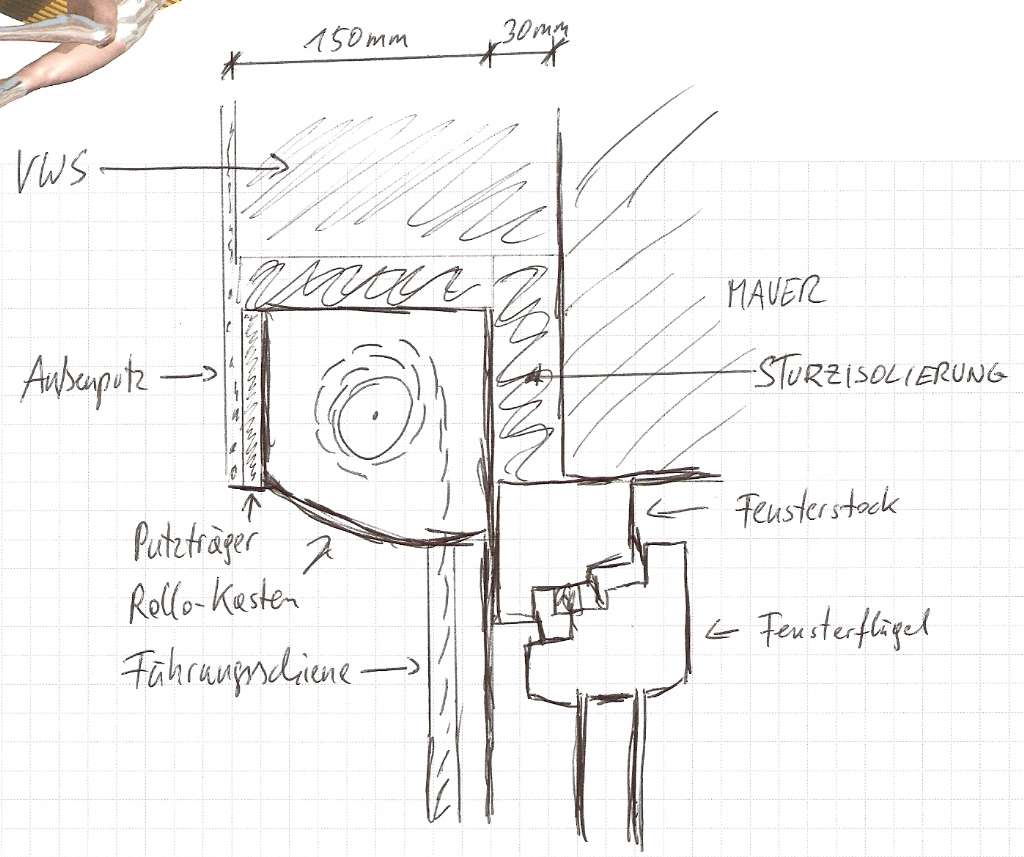

@dagobert - Ich versuche, deine Fragen anhand einer detailierteren Zeichnung besser zu erklären.
2011/20110427626643.JPG
Bei 16 cm Dämmung gehts sich das mit Sturzisolierung nicht aus.
Der Rollo-Kasten würde direkt am Mauerwerk aufliegen, und der Außenputz nur den Putzträger überdecken. -> Wärmebrücke + eventuelle Gefahr von Putzrissen im äußeren Bereich des Anschlusses. Möglichkeit des Putzrisses währe mit Motorbedienung noch größer (wegen der Vibrationen), Gurtbedienung ist da eh besser.
In der Grafik eingezeichnet ist ein Vorschlag von mir eine 30 mm dicke Sturzisolierung zwischen Rollokasten und Mauer einzubauen.

A) Vollwärmeschutz auf 18 cm zu erhöhen, oder
B) (wenn der WVS schon bestellt ist) 3 cm vom äußeren Überlager wegstemmen, um Platz für die Sturzisolierung zu bekommen.
Vielleicht noch daran denken, dass irgendwann mal bei einzelnen Fenstern ein Insektenschutz nachgerüstet werden soll. Da gibts von vornhinein Möglichkeiten, die Führungsschiene anders auszuführen (zB mit Adapter-Profil), um genug Platz zu haben.
Ansonsten wirst du dich in 5 Jahren ärgern, wenn die Standardausführung einbebaut ist, und eine nachträgliche Anbringung eines Insektenschutzes mit hohen Kosten verbunden ist (neue Führungsschienen etc.)
  •  dagobert
28.4.2011  (#20)
@Romeo Toscani - Danke für deine tolle Erklärung!
