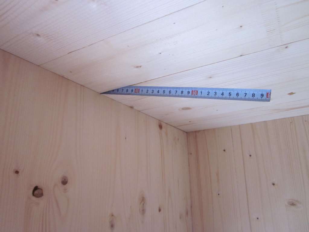

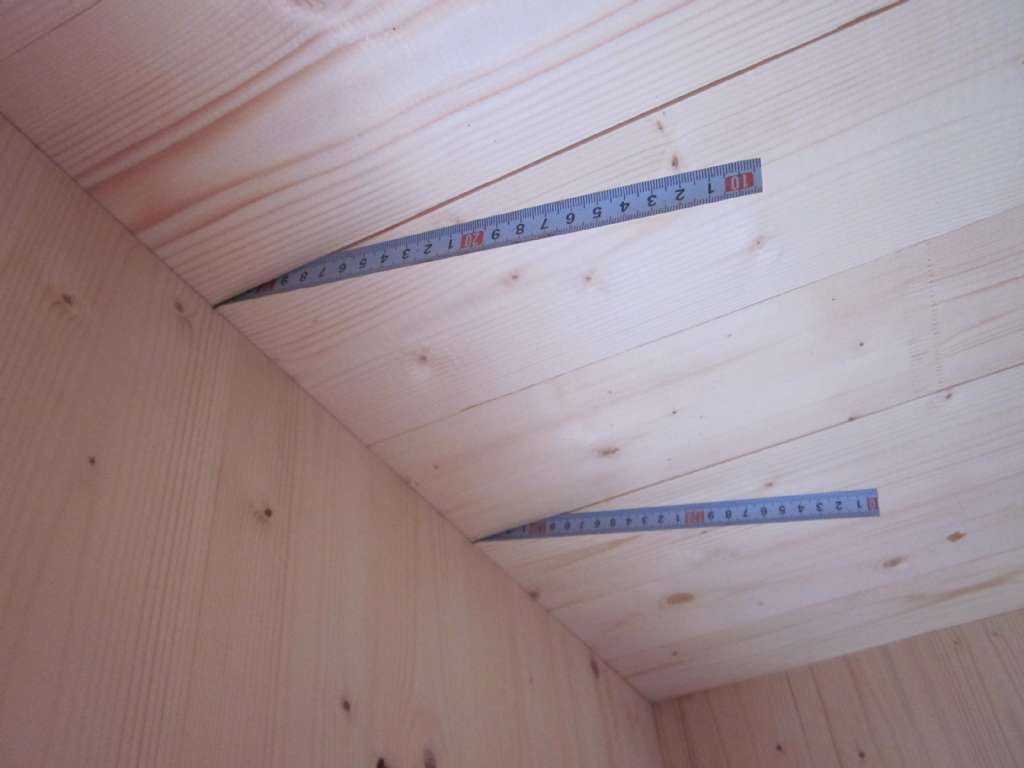

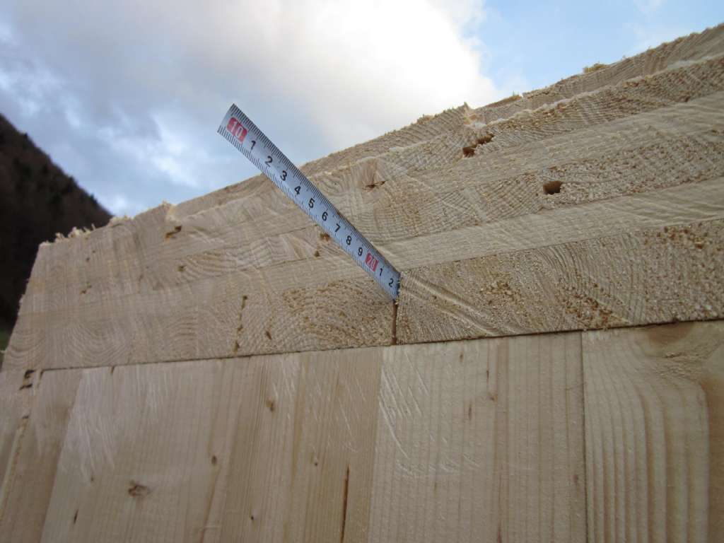

Gibts Fotos von den Platten?
  •  Der Schorsch.
13.4.2011  (#6)
Fotos..So sieht's aus:
2011/20110413454311.JPG
Außenseite:
2011/20110413138057.JPG
Ist leider kein Einzelfall:
2011/20110413260951.JPG
..Soviel zum Thema luftdicht.

Abkleben -
Am besten du klebst die Stirnfläche von der Deckenplatte außen mit einem geeignetem Klebeband oder einer feuchtevariablen Papierdampfbremse zb. DB+von pro clima ab.Du musst sicherlich nicht die ganze Fläche mit einer Folie überziehen. Ich würde an deiner Stelle die Stirnflächen abkleben und danach einen Luftdichtheits Test machen. Da brauchst du nicht gleich zu resignieren, Kopf Hoch

Bilder - .. ist relativ "normal" bei nicht stoßverleimten Holzelementen; nur bei CLT (und Binderholz/ex Santner) schaut das anders aus.
Sind die Außenwandelemente auch 5-schichtig?
Folie über die Verbindungsbereiche (Deckenanschluss, auch Ecken) ziehen und verkleben dürfte bei 5-schichtigen Wandelementen auch reichen; bei 3-schichtigen wäre ich etwas vorsichter. Beim Fenstereinbau würde ich mir auch entsprechend etwas übelegen.
