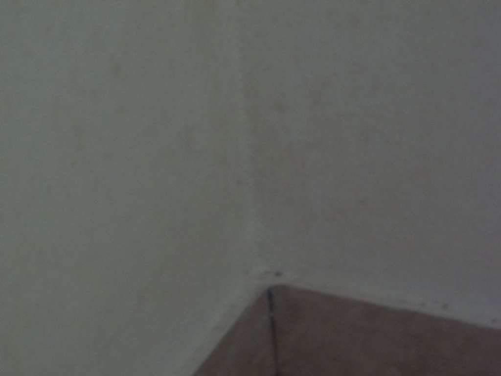

Situation:
Doppelhaushälfte - Keller, 2 kleine Wohnungen, Dachstudio
- Im Treppenhaus haben wir auf der Höhe des ersten Podestes (zwischen Keller und Parterre, nach den ersten 7 Stufen) Wasser- bzw. Schimmelflecke, erst seit 2 Jahren, vorher 15 Jahre war an der Stelle nichts zu sehen.
- Gestrichen haben wir selten, ungefähr 3 x mit einer unverdünnten Fertigfarbe
Was können wir dagegen tun? Das Treppenhaus ist ziemlich hoch, vom Keller bis zum Dachstudio. Es ist wie in einem großen Haus, die Wohnungen und der Keller sind durch Türen vom Treppenhaus getrennt.
Messungen: z.B.
Relative Luftfeuchte: bis 82%
Temperatur: 15 Grad C 2cm vor der Wand

Kondensatproblem - Ich vermute sehr stark, dass in der Ecke der Taupunkt unterschritten wird. Bei 82% und 15°C Lufttemperatur liegt der Taupunkt etwa bei 12°C. Eine Oberflächentemperaturmessung gibt da mehr Aufschluss.

Denke auch, zumind. von Zeit zu Zeit Taupunkt unterschritten - Ich bin auch davon überzeugt, dass zu bestimmten Zeiten der Taupunkt unterschritten wird.
Im Grund genommen ist dies bei einem so hohen Treppenhaus wohl nicht zu vermeiden, dass unten die Feuchtigkeit "abgelagert" wird. Wobei es noch einen 7 Stufen tieferen Bereich gibt, in dem es schon einmal zu ähnlichen Bildern gekommen ist.
Zur Zeit arbeiten wir unregelmäßig mit einem 200 W Luftentfeuchter.
- Um was handelt es sich bei den Flecken?
-- Sind es Feuchtigkeitsflecken?
-- Ist es Schimmel?
Welche Maßnahmen gibt es dagegen? Wir wollen demnächst ausmalen. Das Haus ist aus dem Jahre 1993 und nicht besonders isoliert.
Wir suchen eine billige Lösung für das Problem, z.B. Zusatz in Fertigfarbe oder Spezialfarbe.

Schimmel - So wie das aussieht, ist das bereits Schimmel. Den würde ich auf jeden Fall entfernen lassen, auf keinen Fall trocken legen, dann verteilst du die Sporen.

Billige Lösung (Lösungsversuch) - Ich möchte jetzt mit einem Schimmel-Entferner großflächig vom Kellerniveau bis einschließlich erstem Podest alles, insbesondere die betroffenen Stellen einsprühen.
Dann werde ich voraussichtlich mit einer Anti-Schimmelfarbe den Bereich zweimal streichen.
(Bisher habe ich im Internet die beiden folgenden Farben gefunden: Anti-Schimmel-Farbe von Regulitt und Auro Anti-Schimmel-Farbe)
Der Vorteil der Vorgehnsweise ist, dass sie relativ billig ist.
Zusätzlich werde ich mit einem einfachen Luftentfeuchter (200W) bei Bedarf (er steht auf dem Kellerniveau) die Luftfeuchtigkeit senken. Das mache ich jetzt auch, er bringt die rel. Luftfeuchte auf dem ersten Podest innerhalb von 1,5 h von ungefähr 80% auf ungefähr 70%.

Es ist vollbracht, die Stellen sind gestrichen.
- Nachdem Anti-Schimmel-Farben wesentlich teurer sind als normale Fertigfarben, habe ich nur die kritischen Stellen damit gestrichen: unmittelbar unter der letzten Kellertreppe und dort wo Außenwände sind, bis zum ersten Potest der Kellertreppe. Von den 5 Litern Farbe habe ich ungefähr 3,5 Liter gebraucht.
- Die Farbe habe ich im Internet bestellt
- 5 Liter kosten ungefähr 50 €
- Nach ungefähr einem Monat sieht alles noch sehr gut aus.

Streichen mit Antischimmelfarbe hat geholfen - Mittlerweile ist nach dem Streichen ein Jahr vergangen. Ich habe Auro Anti-Schimmel-Farbe verwendet, eine teure Farbe. Über 10 €, der Liter beim 5l Eimer (im Internet). Bei mir leider auch ein hoher Verbrauch pro qm. Ich habe auch nur die notwendigen Stellen gestrichen.
Das Ergebnis ist gut, es hat sich gelohnt.
Jetzt würde ich gerne mit einer guten Anti-Schimmelfarbe, wie es meiner Meinung nach Auro Anti-Schimmel-Farbe ist, gerne profilaktisch den ganzen Keller streichen. Dafür brauche ich mindestens 10l.
Kennt jemand eine billigere gute Anti-Schimmelfarbe oder eine billigere Bezugsquelle für Auro Anti-Schimmel-Farbe?
