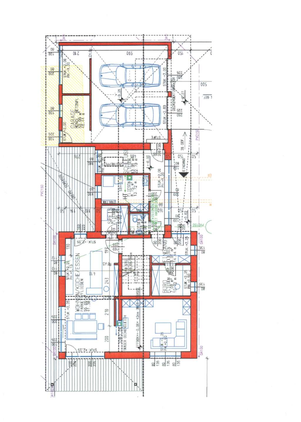

Hallo Leute!
Hätte gerne mal Eure Meinung zu meinem Plan! Ich hoffe der Upload klappt!

  •  creator
31.3.2011  (#2)
ich würde den neu planen... da sind so viele unpraktische und raumverschwenderische details drin... too much to list. allein wenn ich daran denke, wie man bei regen vom 2. auto am ersten vorbei ins haus kommen soll.... dafür ist die treppe zentral im haus mit einer riesigen gallerie und die badewanne zentral im bad... .
  •  malandro
31.3.2011  (#3)
nichts meis aber finde ich nicht so schlecht wie creator - Mich würde unten der WC so weit weg von Wohnbereich stören und das man in OG rundherum der Stiege gehen muss finde ich auch nicht ideal, Badezimmer in OG würde ich auch anderes einrichten, aber finde es im Großen und ganzen nicht uninteressant, für mich würde es nichts sein, aber ihr musst drinnen leben und zufrieden sein ;)
  •  oati
31.3.2011  (#4)
Effizient geplant ist es meiner Meinung nach nicht. Aber wenn es euch gefällt und die Effizienz nicht so wichtig ist, warum nicht.
Wir wollten auch mal eine Galerie - mit Stiege im Wohnzimmer. Sieht m.M.n. toll aus, wurde aber bei uns wegen exorbitantem Platzbedarf alsbald gestrichen .
Das ist aber nur meine Meinung als ebenfalls noch unbedarfter bald-Bauherr in der Planungsphase und nach einem nur kurzen Blick auf den Plan.
  •  greenhorn
31.3.2011  (#5)
Ein paar Sachen werden sicher noch geändert - Die Wc Türe im UG wird sicher noch nach links verlegt ( eben wegen des langen Weges) usw.
Bzgl. Effizienz: Wir wollten jetzt nicht ein supereffizientes Haus, sondern ein komfortables zum wohlfühlen, mal abgesehen von Errichtungskosten usw..
Einige Kumpel wohnen in wirklich effizient geplanten Häusern, aber wohlfühlen würde ich mich da nicht, irgendwie ist mir da alles zu eng beisammen, ist aber sicher subjektiv und da kann man um den Kaisers Bart streiten! ; )

  •  wolfi69
31.3.2011  (#7)
Einige Dinge - finde ich schon sehr eigenartig: z.B. die Erschließung und Lage des Wohnzimmers. Die umgekehrte Reihenfolge (VorZi-WoZi-EßZi-Küche) würde ich ansprechender finden. Welche Abmessungen hat übrigens dein Grundstück? Muß ja riesig sein!

  •  greenhorn
31.3.2011  (#9)
Zu der Lage des Wozi - Ich weis das die Lage nicht glücklich ist, aber m.M "lebt" mann Hauptsächlich im Ess- Wohnbereich ( zumindest bei mir jetzt so der Fall, gefernseht wird wenig also halten wir uns nur Abends im Wohnzimmer auf) und ich wollte unbedingt Zugang von der Küche auf die Terasse ( Mich würde nichts mehr Nerven wenn ich mit dem ganzen Zeug für ne Grillerei oder einfach einem gemütlichen Terassenabend, quer durchs Haus latschen müsste)
Ps: Und wer will schon mit den Einkäufen Quer durch Wohn und Esszimmer laufen?
  •  Anisa
31.3.2011  (#10)
würde einiges anders machen - Für meinen Geschmack wird zuviel Platz für die Garagen verschwendet, den könnte man sicher anders nutzen. Außerdem würde ich das Büro so groß machen, dass man da in Zukunft, wenn gesünscht, auch ein Schlafzimmer draus machen kann. Vielleicht dann überhaupt im Erdgeschoss noch ein kleineres Gästezimmer, dass dann auch als Büro dienen kann.
Stiegensteigen kann ab einem gewissen Alter ganz schön anstrengend sein.
  •  greenhorn
31.3.2011  (#11)
@anisa - Punkto Garage: Den platz brauch ich! Bin Hobbyschrauber und Angler und da kommt schon was an Zeug zusammen, das will auch sein Plätzchen haben!
Größeres Büro ist sicher ein Argument!Nur wie? Vom Wozi möchte ich nix wegzwicken, ich könnte die rechte Mauer noch rausversetzen aber da wäre die Gästegaderobe geplant! Stellt sich die Frage braucht mann so eine? Für die Bewohner sollte die Gaderobe in der Schleuse Platz finden!
  •  Josef
1.4.2011  (#12)
ein Beispiel - eines großen, aber doch kleinen Hauses ..
sehr großer Baukörper, trotzdem fehlt im Wohnbereich der kleine Tick an Großzügigkeit
  •  wolfi69
1.4.2011  (#13)
Josef - da hast du wirklich recht! Warum nicht das OG auf den Zwischentrakt ausweiten, Büro und Schrankraum hier unterbringen und das Wohnzimmer größer anlegen (mit einem Zugang vom Vorzimmer)

  •  dandjo
3.4.2011  (#15)
Muss mich Josef anschließen. - Den Wohnbereich finde ich ganz in Ordnung, die Raumaufteilung ist sicher Geschmackssache und die Zimmer etwa so groß wie unsere, trotzdem wirkt das Haus irgendwie riesig. Was das Ganze so klobig macht ist die gemeinsame Überdachung und der Übergang zur Garage, das würde ich komplett anders lösen. Die Garage würde ich komplett vom Wohnbereich trennen, wenns denn eine Schrauberbude wird, auch wegen der Schallübertragung. Den Übergangsbereich mit Eingang und Haustechnik würde ich dann an den Kubus des Wohnbereichs sauber anschließen, so wird das ganze auch thermisch besser. So wie auf dem Plan wirkt das irgendwie gezwungen zusammengestoppelt.

  •  greenhorn
4.4.2011  (#18)
Hab zwar noch keine saubere Zeichnung aber habe folgendes geändert:
•Zwischentrakt wird jetzt 1m kürzer, und es gibt nur einen großen Raum für die HT ( soll sozusagen die Schmutzschleuse sein)
•Stiege geht jetzt gerade raus ( genau mittig von der bestehendem Eckstiege) somit gewinne ich im Büro und Küche noch etwas Platz im EG
•Durch die gerade Stiege werden die Räume oben z Teil sogar größer und ich brauche keine Tageslichtspots mehr ( Wc kommt Stirnseitig an die Mauer ohne Fenster)
Was sagt Ihr dazu?
  •  creator
4.4.2011  (#19)
großzügigkeit sollte man zu ende denkenich gehe nach all den angaben davon aus, dass hier ein großzügiges luxusanwesen entstehen soll. vielleicht irre ich hier, aber anders ist mir die enorme ost-west-erstreckung nicht erklärlich.
offenbar fehlt aber noch das gefühl für räume und dimensionen - und die konsequenzen von designlösungen. eine freischwebende, lange und gerade treppe schaut z.b. im musterhaus (ich hab's mal bei griffner's designbox gesehen) super aus, damit leben ist aber etwas ganz anderes.eben weil die platz frisst, unsicher ist - und kostspielig. noch dazu schaut dann im konkreten fall hier die wand richtung "schmutzschleuse" eigen aus.
kurze wege lassen sich auch anders realisieren - da muss ned unbedingt die küche mit künstlichen türen und öffnungen riesig werden. speis, küche, essbereich - ein ziemliches übergewicht.
kurzer blick auf details: schau' dir mal die türen und deren platzbedarf an... ein trennpfeiler bei der garage zwischen den toren ist auch nicht meins...
da die meisten häuser gleiche raumbedürfnisse decken, wiederhole ich mich hier: nimm' einfach ein quadrat, teile es in 9 gleiche quadrate und spiel' ein bissl mit den dimensionen. 2 quadrate für treppe und zugänge frei lassen...
  •  schaushauns
4.4.2011  (#20)
Interessanter Ansatz.
Meine sicht: Die Garage mit einer Nebeneingangstüre von der Terrase aus erschließen. Kein direkter zugang von Garage ins Haus, sondern über das Doppelgaragentor. Denk mal die Wege/Gepflogenheiten durch: Wann ist das Garagentor ihnehin offen?! Durch Wegfall der Schleuse kein LAAANGER Gang - sondern viel mehr Planungsspielraum, z.B. WC Zugang direkt aus Diele. HT Zugang direkt aus Garage. Wie oft gehst du da rein? Waschmaschine? Schwierig. Evtl. an Installationsnetz Rückwand WC in "erweiterter" Speis. WC mit Aussenfenster wäre für mich ein Muss.
Kenne die Nordung/Gegebenheiten nicht: Verdeckt die Garage die untergehende Sonne? IdR kommt man am abend nachhause... Tip: Goggle SketchUp mit Schattensimulation im Jahresverlauf.
Stiege ist irgendwie ganz schlecht. Die würde ich um 180 Grad drehen wollen - geht aber so nicht.
Die Einrichtung Küche/EZ sollte möglichst weit gedacht werden.
Ostseitig bodentief und Eckbank beisst sich für mich.
Hatten ähnliche Problematik, u.a. dank dem Forum sind wir super zufrieden mit ca. 143 m2 ohne HT.
