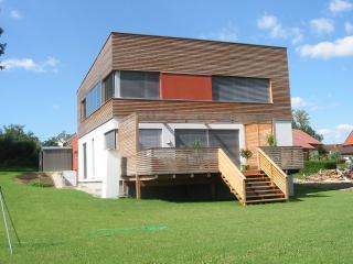

wir bekommen ein Haus, dass wir trotz leichter Hanglage nicht unterkellern wollen, da wir im EG 100 qm haben. Wir haben uns für ein 40 qm Nebengebäude entschieden - einfach weil es für uns viel praktischer ist. Unser Planer hat gemeint, dass wir aber unsere 40 qm Terrasse evtl. unterkellern könnten. Wir haben uns jetzt das ganze Gebäude inkl. Terrasse einmal mit diesem kleinen Minikeller anbieten lassen. Vom Rohbau ja kein Thema - jedoch wollen die die Terrasse/Kellerdecke mit Kautschukfolie abdichten (inkl. Hochzüge) und auch dämmen. Ist das so üblich oder will der Baumeister/Dachdecker hier ordentlich was verdienen. Würde da nicht ein Bitumenanstrich reichen? Als Belag hätten wir gerne Holz.
Wäre sehr dankbar für Tipps wie ihr das gemacht habt.
Ansonsten machen wir es so:
2011/20110327381221.JPG
lg Lax

27.3.2011  (#2)
@noesro - das hier abgebildete Haus ist nicht unser Haus, sondern wäre eine Variante. Wir hätten so nämlich einiges an Stellfläche unter der Terrasse für Scheibtruhe, usw.
