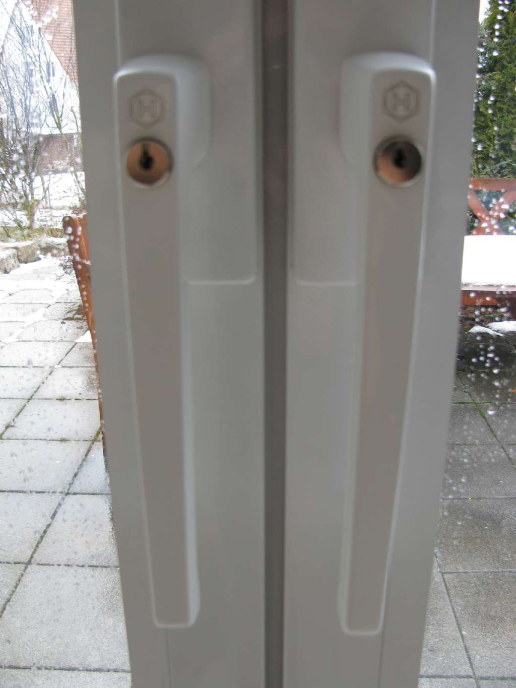

Meine Terrassentüre lässt sich nicht mehr öffnen.
Mittlerweile haben mir schon 3 Fensterbauer abgesagt, entweder weil sie sich mit dem Typ nicht auskennen ("dafür krieg ich keine Ersatzteile her") oder weil sie keine Zeit haben.
Kann mir jemand zumindest mal bei der Frage helfen, von welchem Hersteller die Türe ist?
Es handelt sich um eine Kipp-Schiebe-Tür.
Das Logo auf dem Türgriff ist ein H in einem 6-Eck (siehe Bild).
2011/20110318108257.JPG
Danke schon mal im Voraus.

die beschläge sind hautau - hautau.de bei uns eher unüblich. ich denke die türe ist von einem deutschen fensterhersteller. bei uns kommt eher maco, winkhaus, gu, siegenia und eventuell noch roto zum einsatz.
  •  Fenstermann
19.3.2011  (#2)
Hautau - Wurde oder wird von Internorm bei Parallelschiebekipptüren verwendet.
Ist am geöffneten Fenster am Stock eine Stempelung im PVC-Profil zu sehen?
Gibt es im Glassteg eine Aufschrift zu lesen?
Gibt es am Fenster außen ein Logo der Fensterfirma?
