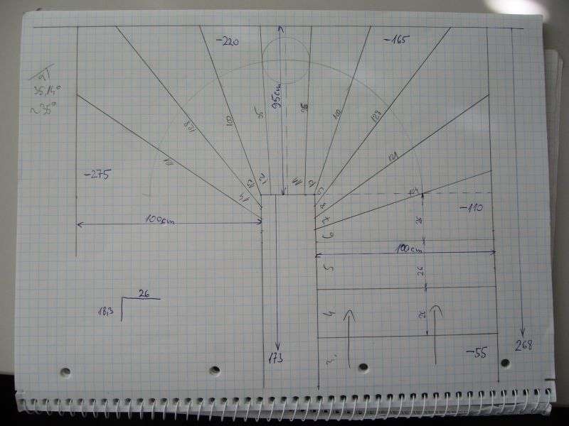

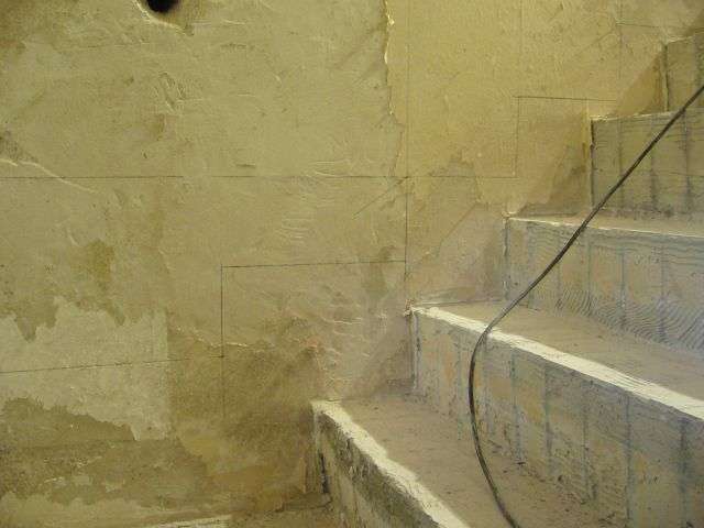

Hallo an alle!
Folgendes Problem: Bei der Treppe die in den Keller führt ist äußerst unbequem und steil, wobei jede Stufe anders ist und nach der 4. Stufe zusätzlich ein Knick nach unten (wird noch steiler) eingebaut ist. Die Treppe ganz abzureisen und komplett neu zu machen wäre zu viel Aufwand und würde ich nur dann so vorgehen wenn keine sinnvolle Alternative vorhanden wäre. Nach meinem Plan würde der Podest verschwinden und eine laufende Wende eingebaut, dadurch könnte ich die Steilheit etwas reduzieren. Oben würde ich wo nötig ab stemmen, wobei die neue Betonschicht min. 5cm dick lassen würde. Im unteren Bereich vor dem Podest müsste ich nichts weg stemmen, würde einfach drüber betonieren. Die ganze Treppe ist aus Beton gegossen, ab dem Podest ist kein Hohlraum mehr darunter. Wie bindet man (ist es nötig) den alten Beton mit der neuen Schicht? Worauf müsste man überhaupt bei der Sanierung aufpassen? Habe den Plan im Anhang aufgeladen. Der Niveau-unterschied ist 2m75, darum ergibt sich die Höhe einer Stiege 18.33 cm(x15).Als Trittfläche habe ich 26cm genommen. (2x18.33 + 26 = 62.66) Bitte um sinnvolle Vorschläge und Lösungsansätze. Danke!
