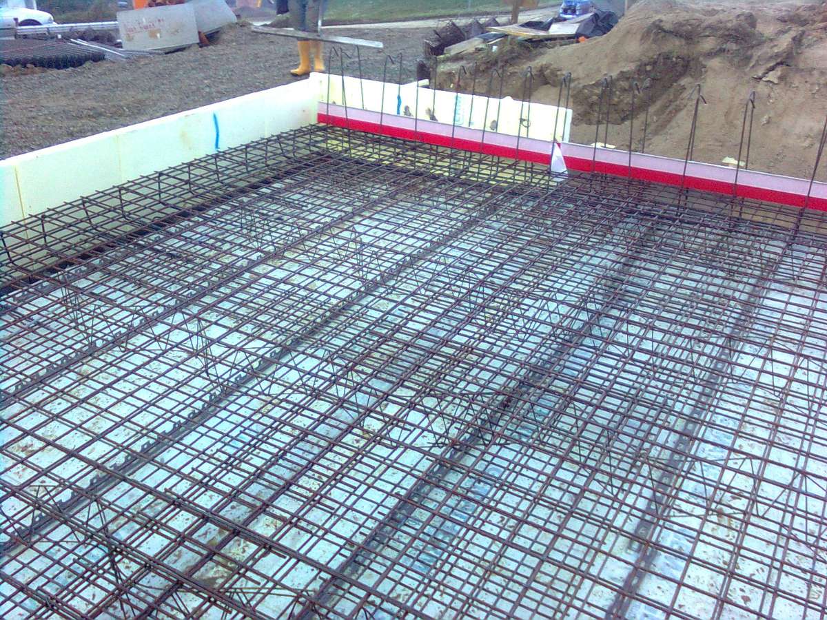

@all - Rollierung als Sauberkeitsschichte und zum Nivellieren des Untergrundes ist ausreichend. Eine betonierte Sauberkeitsschichte hat nur den Sinn, daß man das Eisen genauer verlegen kann.
2011/2011031093189637.JPG
Im vorderen Bereich befinden sich die isolierten Schalsteine als Frostschürze und sind mittels Bügeln mit der Platte verbunden.
Das XPS als Abschalung wird dann entfernt um die Fundamentplattenseite mit Bitumenvoranstrich und Bitumenspachtelmasse zu beschichten. Danach wird das XPS am Rand wieder verklebt.

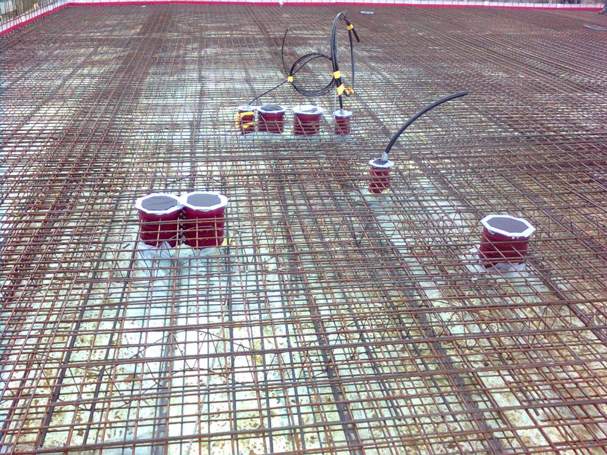

@all - Die Hausanschlüsse werden mittels RDS durch die Bodenplatte geführt.
2011/2011031089976136.JPG
