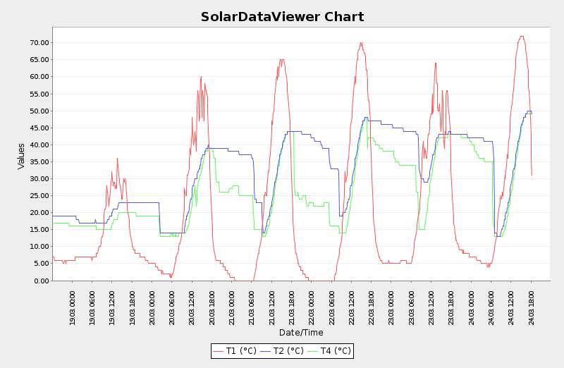

Daten Ende März 2011 -
2011/20110324979365.PNG
T1 ... Kollektor
T2 ... Speicher mittig
T4 ... Speicher unten
