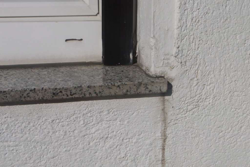

nimm ein System !!! - egal welches material du nimmst, nimm auf jeden fall ein system. zu einem system gehört eine wannenförmige ausbildung, also hinten zum fenster eine dichte montageschiene und seitlich anschlüsse für die fassade. außerdem mußt du darauf achten das die fensterbank vom fassadensystem entkoppelt ist, das geht nur mit seitlichen abschlüssen!
2011/20111006890330.JPG

Ja, von Hirth kann man Granitfensterbänke mit seitlichen Wasserrinnen und Tropfnase bestellen...
  •  dirk diggler
7.10.2011  (#16)
naja, seitliche rinnen sind wohl kein system, und schadensbilder gibts da genau so. du mußt schaun wer zu den bänken auch anschlussprofile, vor allem auch seitlich, anbietet. meines wissens gibts das nicht. das wiederum führt zu gußmarmor/helopal oder ein alu-system!? ist leider so....
