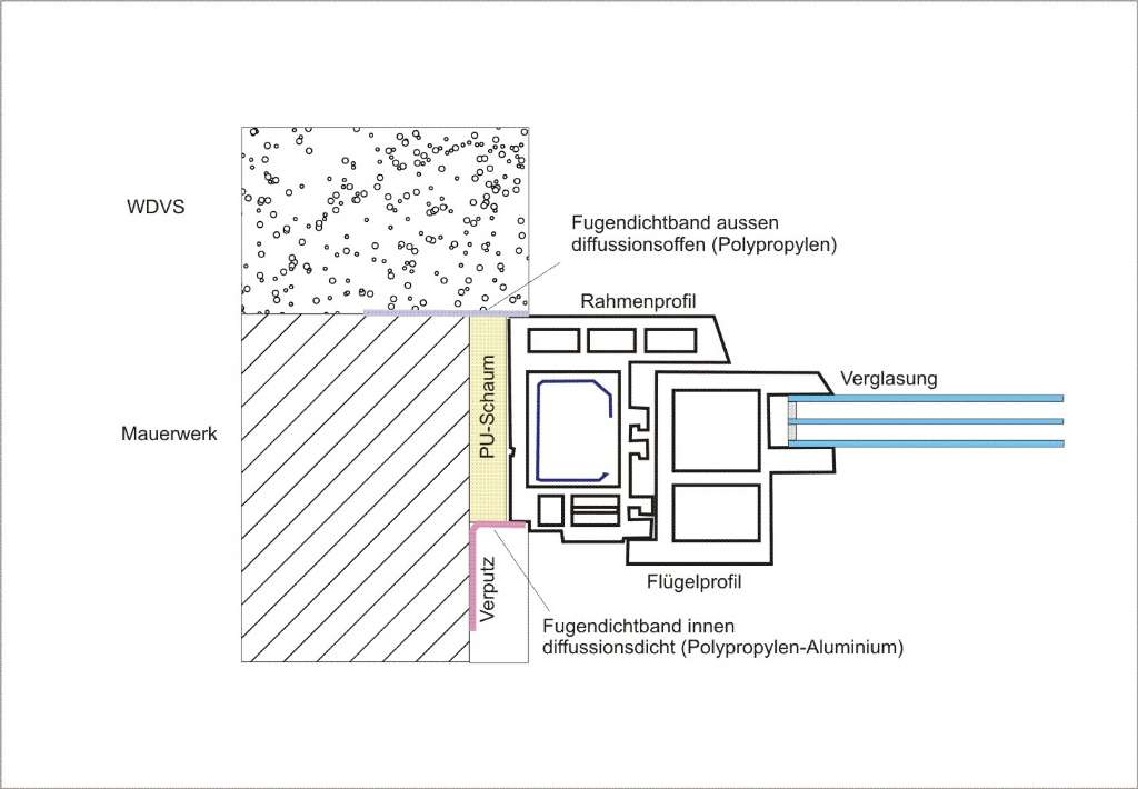

also ich bin kein profi, werde mir das aber in kürze selber machen.
ich werde wahrscheinlich die ganze laibung putzen obwohl das wahrscheinlich nicht notwendig ist, da das fenster ja außen bündig montiert wird und somit 10cm reichen sollten.
für das dichtband muss halt innen noch genug fläche vorhanden sein!
Außen würde ich auch mit Klebespachtel ca 10cm glattstreichen da das Dichtband außen ja nicht in der Laibung direkt klebt sondern außen auf der Wand
2011/20110921323482.JPG
Aber wie gesagt ich bin kein profi und vielleicht klebt das außen genauso gut auf dem Ziegel.. aber ich machs einfach, sicher ist sicher ;)

.Ich würde die Laibungen keinesfalls putzen, sondern nur mit Klebespachtel glattstreichen, und zwar die GANZE Laibung und auch aussen rum ca. 10 cm, für die Anbringung des äusseren Dichtbandes.
@secat
Deine Einbauskizze sieht gut aus - bis auf die Sache mit der Überdämmung. Wenn ich das richtig sehe, hast du nur rund 1 cm Überdämmung geplant - das wär mir ehrlich gesagt viel zu wenig...
Gruss
mikee
  •  secat
21.9.2011  (#15)
sorry ich meinte sowieso nicht putzen sondern wie mikee sagt Glattstrich mit Klebespachtel!
und die Grafik ist nicht von mir sondern von Wikipedia emoji
mikee hat sicher recht, dass man zwecks Minimierung v. Kältebrücke weiter überdämmen muss!
  •  platan
21.9.2011  (#16)
Glattstrich - Die Überdämmung sollte zumindes ein drittel des Rahmenquerschnittes betragen und den Glattstrich kann man nicht mit Putz machen. Wäre auch Interessant, was dann als Schaumluft übrig bleiben würde. LG
