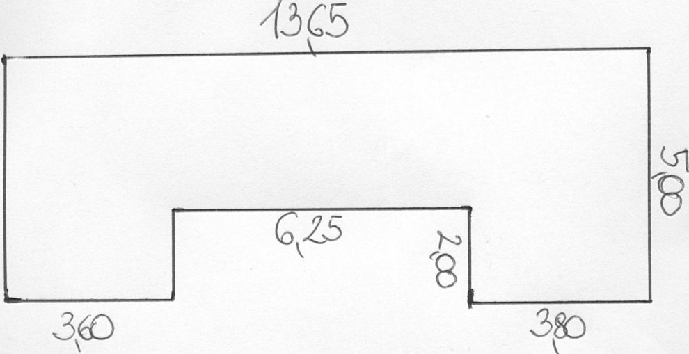

Meine Terrasse hat die Ausmasse: 13,65 x 5m(siehe Bild)

Meine Fragen:
1. langt die GV35 für die Unterflämmung? (darauf vollflächig die GV45)
2. wie soll ich die Schweißbahnen legen?
Einmal richtung Gefälle und dann quer?
Oder umgekehrt oder alle Schweißbahnen in Gefällerichtung?
Terrasseausmasse siehe Bild:

So wie Dachzieheln! - Die Bahnen immer Parallel zur Außenkante verlegen, sodaß das Wasser immer über die Bahn läuft und nicht entlang der Fugenstöße. Die Überlappung ist normalerweise angezeichnet (ca 10cm). Im Bereich der Ecken Bahnen versetzt verlegen. Wichtig ist die Verblechung bzw der Überstand an der Außenkante und dar Hochzug an der Gebäudekante! Den Hochzug würde ich je nach Werrerseite und Schutz durch das Dach ca. 15cm über den Endbelag hochziehen.
